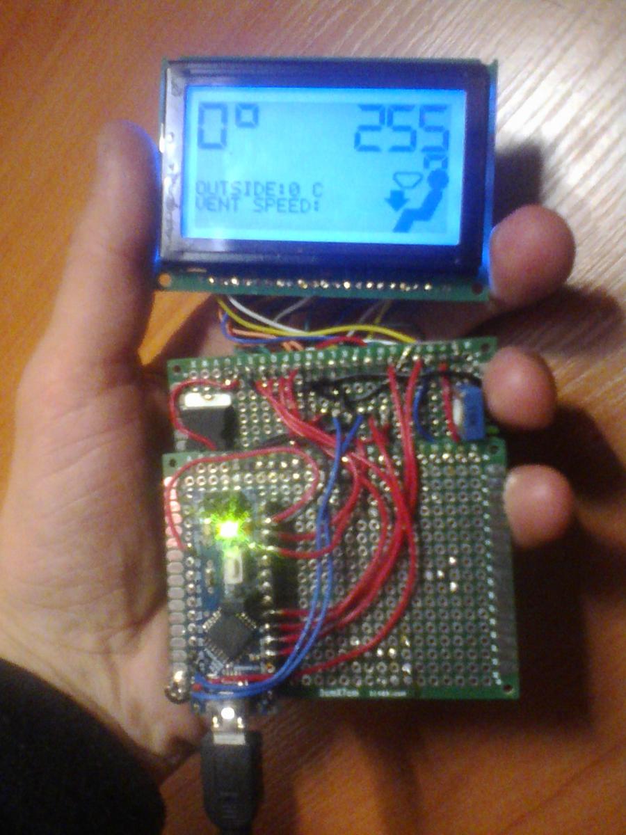

    Всем привет. Задумался над переделкой ручного управления печкой на электронный с дальнейшим вкорячиванием туда климата. Действо сие назрело уже давно, поскольку при установке дисплея в Фокус I пришлось переносить все крутилки под руль и стало очень неудобно туда тянуться.Информацию по переделке нашёл здесь - http://forum.2112.ru/showthread.php?t=18165 и на форуме где-то была инфа про леокар. В итоге купил два фокусовских сервопривода и установил их вместо ручного регулятора.Силовая схема для регулятора воздушных потоков и температуры выполнена на L293E с допустимым током 1А, для вентилятора пока не определился, скорее всего будет ШИМ с драйвером IR2121 + IRF1405.
    Уровни положения заслонки откалибровал через ардуино, который выводил значения напрямую в ком-порт.Соответственно при повторе конструкции калибровка должна быть заново.

    реализовано пока управление заслонкой распределения потоков на 5 положений, управляться будет в итоге с ПК через ком-порт + отдельный пульт(резистивные копки)на случай неисправности компьютера.
    принимаю вопросы, советы и альтернативые решения
