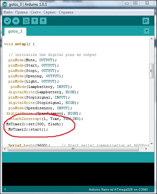

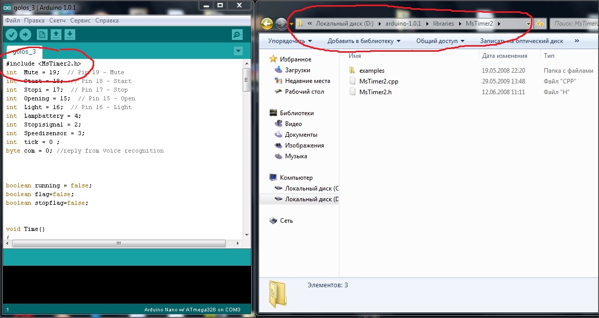

    возник вопрос по поводу библиотеки короче я копирую архив открываю его в новую папку потом содержимое копирую в папку
    с программой на ардуино в папку libraries (которую я предворительно создал) в папке hardware вот но вот эти 3 строчки все равно остаются черными
    #include <MsTimer2.h>
    MsTimer2::set(500, flash);
    MsTimer2::start();
    а должны быть первая оранжевой а вторая и третья синими если все хорошо, что я сделал не так???

  4. #144
    Нужно библиотеку положить в папку .../Arduino-0023/libraries/MsTimer2

    не знаю по чему закрыл программу и снова открыл но все равно эти строчки черные но при проверке в них ничего не выдает это правильно или опять что то не то????
  6. #146
    Я не понимаю о чем речь, может лучше скриншот приложить?
  7. #147
    03.06.2012
    210
    220
Название:	Snap 2012-12-26 at 20.33.23.jpg
    вот где лежат файлы библиотеки и соответственно
    каким цветом при этом выделяется строка
    и здесь вот тоже
Название:	Snap 2012-12-26 at 20.37.43.jpg
  8. #148
    03.06.2012
    210
    220
    все кажется понял оказывается библиотека и должна быть прописанна черным шрифтом т. к. при удалении этой строчки появляются ошибки в
    MsTimer2::start();
    этих строчках все проверил скетч больше ошибок нет)))) теперь проверка
