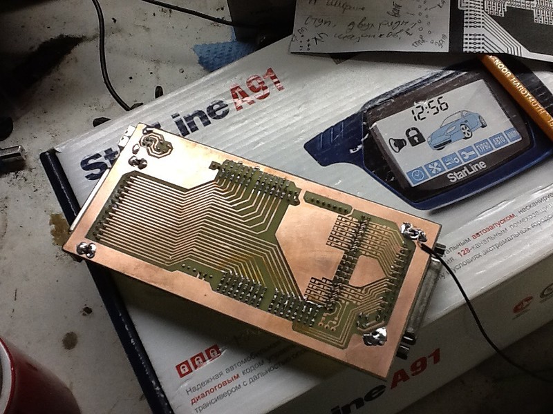

    Отлично вот я и хотел в Sprint-Layout_6 если у вас сохранился файл можно прикрепить архивчик в сообщении? ))))
  2. #1532
    672
    А как на счет самому попробовать? Работы 20 минут с кофейком)))) Шаблон подложил и рисуешь)))) Макрос для спринтаArduino MEGA 2560.zip
  3. #1533
    06.08.2012
    218
    356
    Эта плата сделана в заводских условиях. В домашних условиях ее изготовить практически не реально, даже часть, которую вы указали. Поэтому проще воспользоваться выложенными схемами и нарисовать под себя
