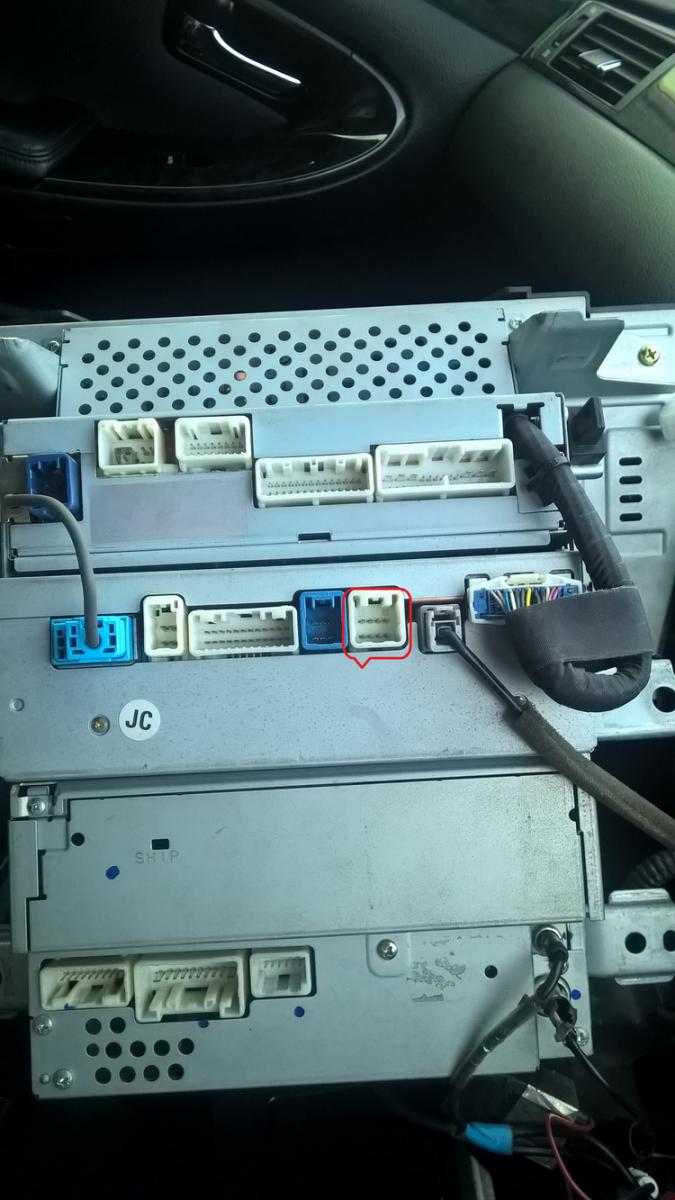

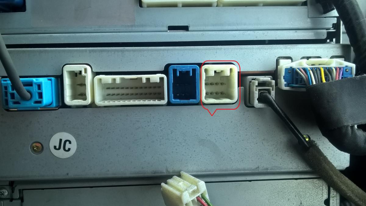

    Здравствуйте Chip. У меня мультивижн toyota crown 182. Подскажите разъемы на RGBs от навигации. Должен вроде бы как отмеченный красным, но он 8-ми контактный вместо 10-ти.Нажмите на изображение для увеличения.
  4. #1554
