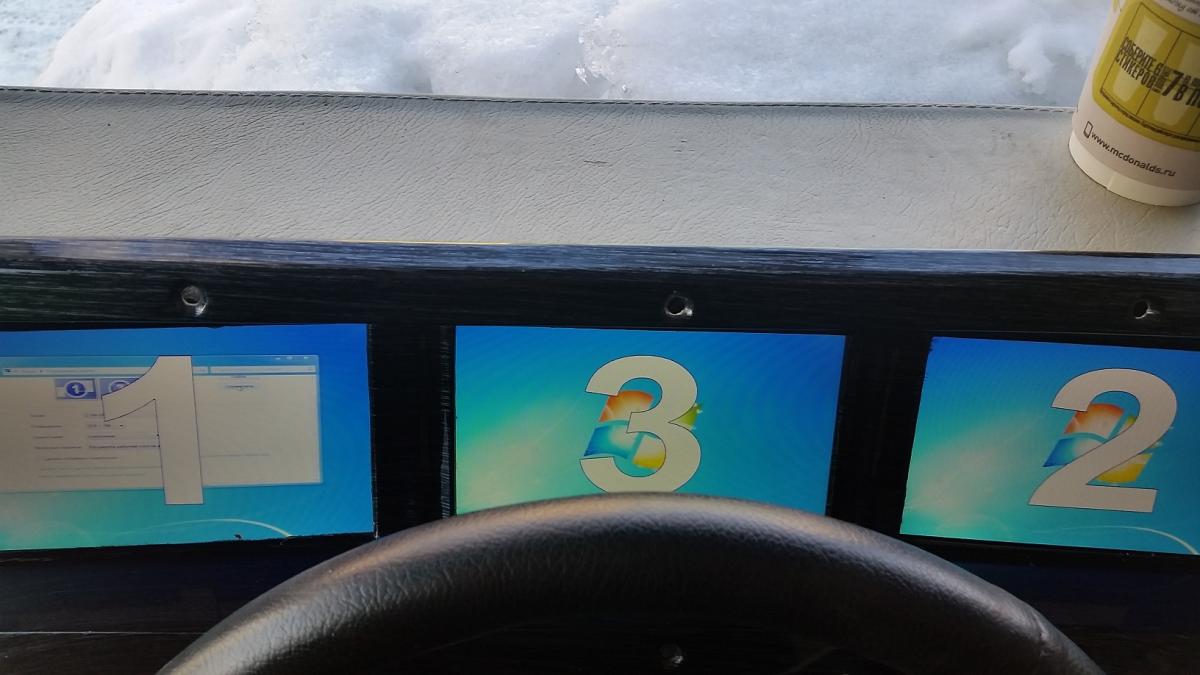

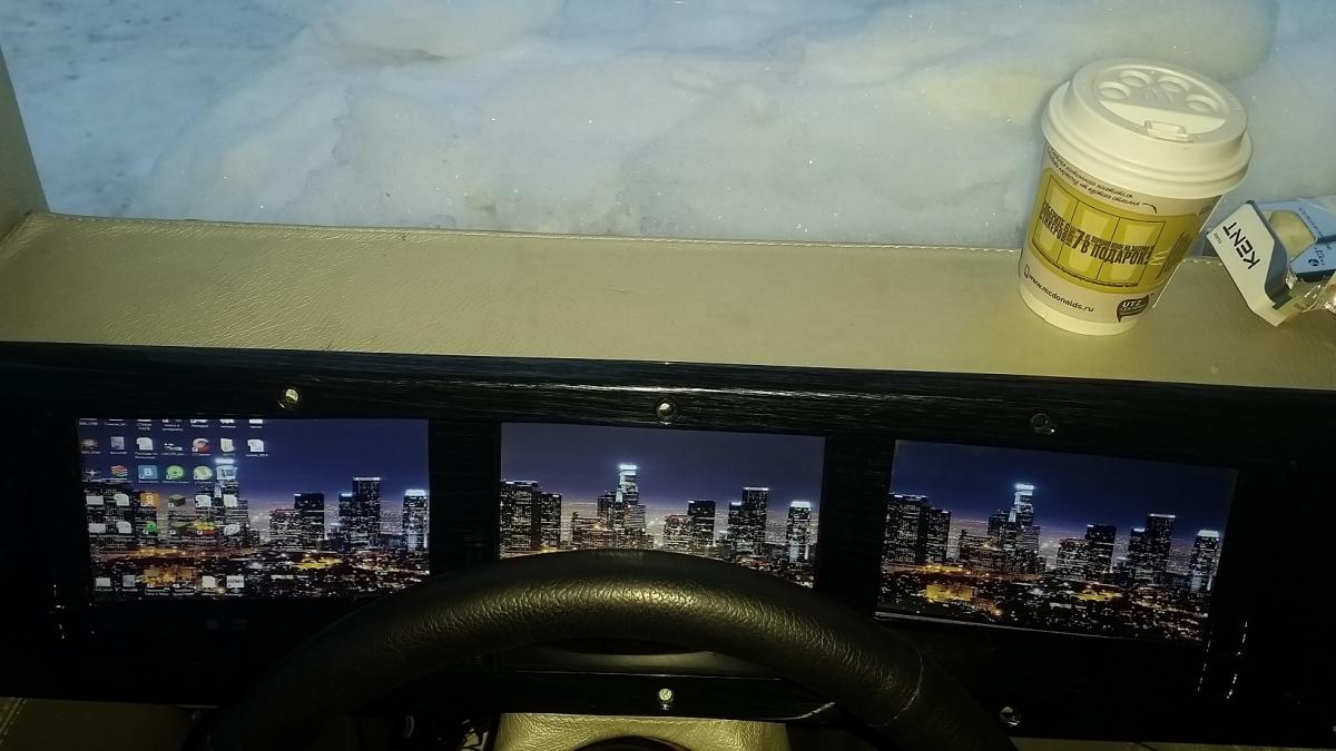

    Для управления панелью достаточно двух кнопок (они и предусмотрены SET и SEL) Будут они выполнены как у Алексея или Александра на подрулевом или врезаны новые, или использованы штатные не важно. Я не могу понять другого. Вы хотите сделать андроид систему на 2 монитора? Или запускать мультимедию и навигацию на приборке? Очень хочу увидеть это в живую))). На винде это решаемо, пример тому-тойота Reanon. Виндовый комп отображает приборку по LVDS, остальное по HDMI. С андроидом все несколько сложнееЗнаю пару андроид устройств умеющих работать с двумя мониторами, но эта работа с очень большими оговорками и кучей допсофта, очень сильно не допиленного. Поэтому у меня, как и у всех постоянных пользователей VENATOR две раздельные системы. Приборка это именно приборка, а мультимедия с нави и прочими плюшками - независимая система. Знаком минимум с четырьмя проектами, которые так же начинались с желания впихнуть в одну систему все. Ни один не взлетел. Один заброшен, три других перешли на 2 системы.У меня второй системой используется винда, у кого то встроен планшет, у кого то андроид плата с моником. Есть и приборка на винде и трех монитора. Почти закончена. На Hammer H1.

    У меня кнопки врезаны в обшивку под рулем, не видно со стороны и вполне удобно на ощупь
