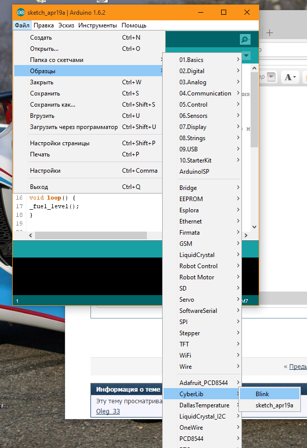

    всё совсем не так. Пример Blink работает, остальные функции не работают даже на reset() ругается error: 'reset' was not declared in this scope
    Пробовал даже так: #include <C:\arduino1.6.2\libraries\CyberLib\CyberLib.h>
    Последний раз редактировалось Oleg_33; 21.04.2016 в 22:41.
  5. #155
    По умолчанию Re: Бортовой компьютер мотоцикла
    Тогда возможно что разрабы опять о совместимости библиотек не особо заботятся
    Опробуйте версию IDE более старую
    Пробовал 1.5.0 ... чего-то там, не работает. Что за чудо библиотека!!!
  7. #157
    У меня работает на 3-х ПК
    Я думаю что всетаки проблема не в либе.
    А какая ардуина выбрана в настройках?
  8. #158
    07.12.2014
    102
    168
    Пробовал все платы, если например выбрать Arduino Mini - ошибка будет такая
    avr-gcc: error: C:\Users\08A4~1\AppData\Local\Temp\build5104382067 642245081.tmp/core.a: No such file or directory
    С остальными Arduino всё тоже самое что и было.
  9. #159
    Библиотека написана для плат с контроллером ATmega328
  10. #160
    07.12.2014
    102
    168
    Библиотека заработала.
    Сначала пытался откатить версию Arduino AVR boards на 1.6.2 (именно на ту в которой писал весь код) видать раньше когда пробовал другие IDE версию я всё таки обновил на более новую, в итоге конфликт произошел с библиотекой CyberLib ... ничего из отката версии хорошего не получилось, произошла "путаница" файлов.
    В итоге пришлось в ручную очистить папку C:\Users\Олег\AppData\Roaming\Arduino15\, при запуске IDE установил заново файлы в эту папку о чем сообщил в начальном окне загрузки. Версия IDE стала соответствовать версии AVR boards.
    Как установить сторожевой таймер ?
