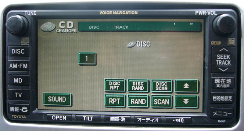

  10. #160
    23.02.2009
    352
    288
    По умолчанию Re: Новый адаптер AVC-LAN
    вот экран с почти работающим ченжером
