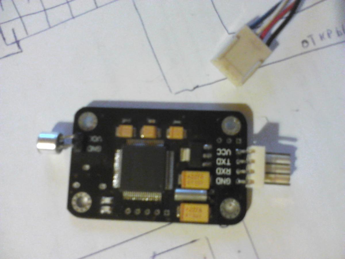

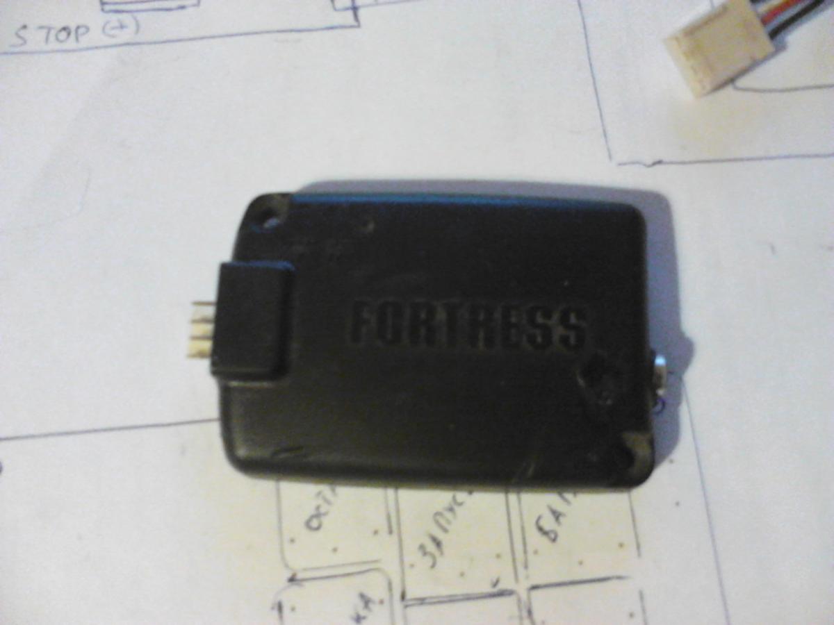

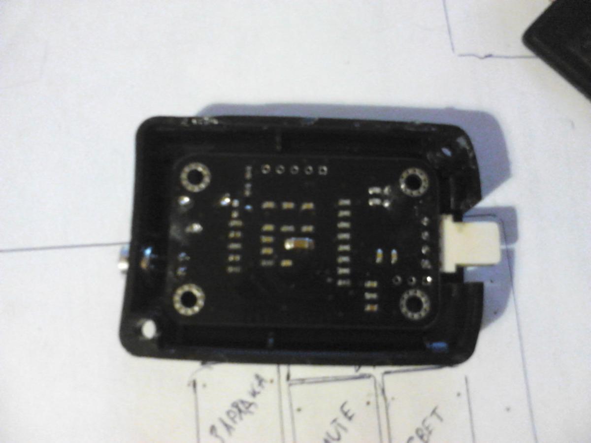

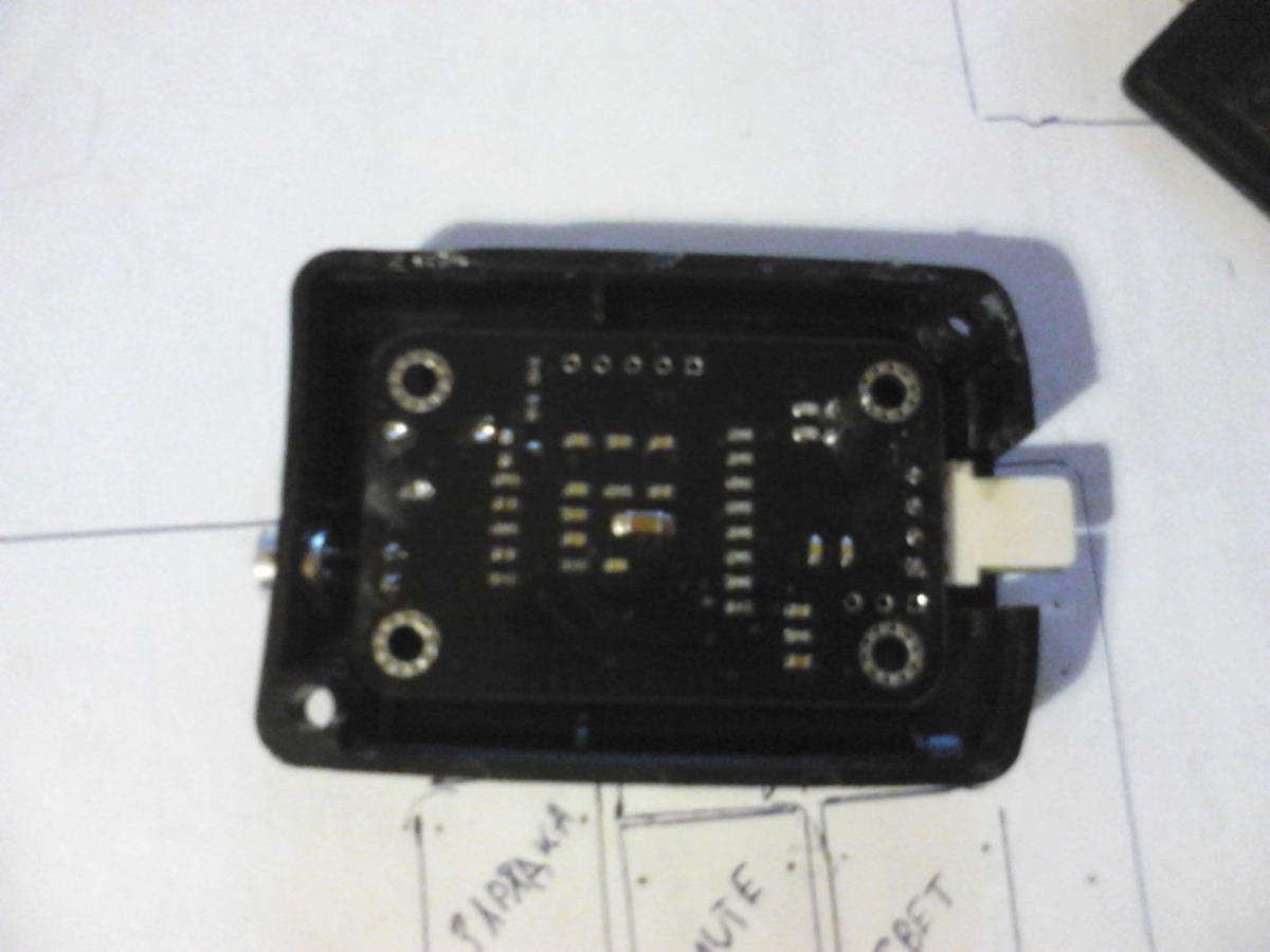

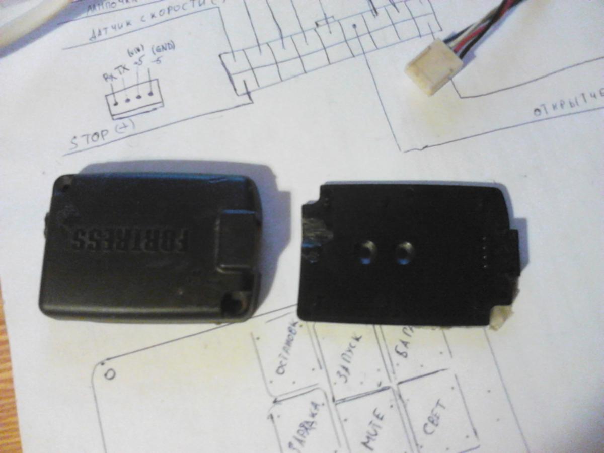

  10. #160
    03.06.2012
    210
    220
    смотри я как микрофон приладил
    а ты как его сделал?
