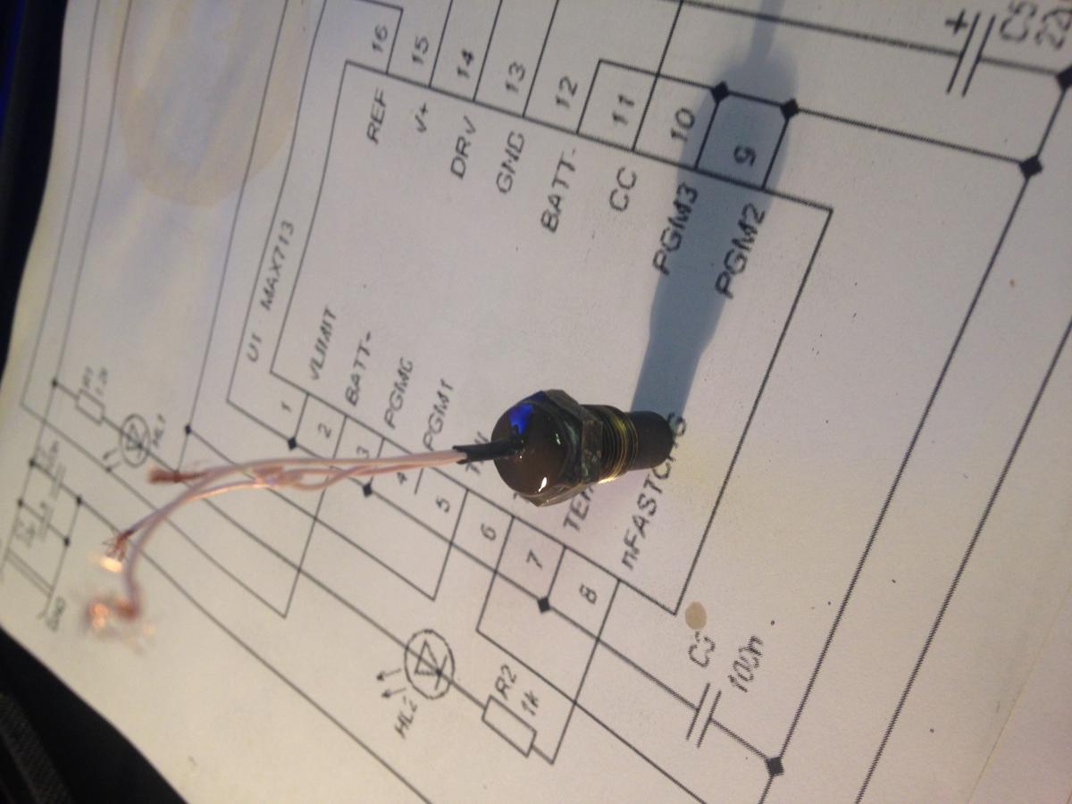

    Еще не много про датчики.
    В качестве замены датчика ТОЖ был сделан на базе выше упомянутого LM94022 и интегрирован в корпус штатного датчика

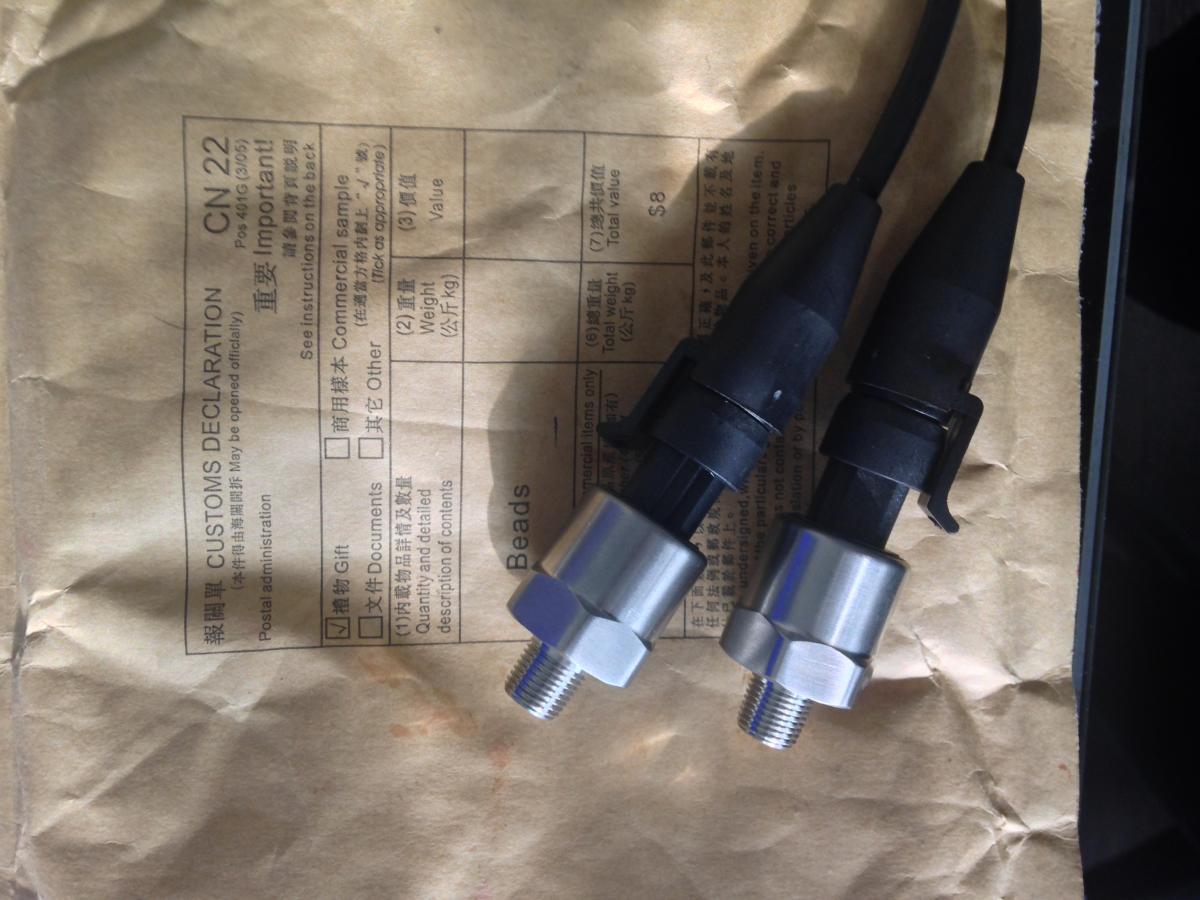

    Для давления масла и топлива используются такие

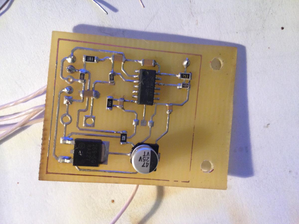

    В качестве альтернативы датчика скорости (на моем митсубоне датчик скорости работает не совсем корректно) сделана тестовая платка на базе LM1815 для снятия показаний скорости с датчика АБС. На протяжении месяца работает безупречно
