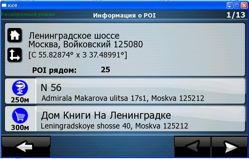

    То с чем Я долго боролся и, наконец, победил.
    То, что было утеряно в наших сборках, теперь стало доступно.

    Все кто хотят, чтобы у них это работало надо прописать в файле place.ui , который находится ui_igo8\common\ui .
    <state st_PlaceInfo>
    <uselayer ui_Footer2/>
    <uselayer ui_PlaceInfo/>
    <uselayer ui_Background/>
    <uselayer ui_Header2 />
    <uselayer ui_Title/>
    <script init>
    Title.SET "Point Info"
    poi.near_cursor.area 1000
    exec "poi.near_cursor.reset"
    exec "poi.near_cursor.execute"
    </script>
    </state>
    <script sc_ResetPlaceInfoSearch>
    exec "poi.near_cursor.sort" "distance"
    </script>
    <script sc_etPIA_OnRelease>
    SELECTPOIITEM "poi.near_cursor" 0
    NEXTSTATE st_ShowPoiInfo
    </script>
    Вот выкладываю уже готовый файл place.rar , который надо заменить по указанному пути, но он может вам не подойти (просто мы пользуемся разными сборками) и могут нарушаться функции вашей сборки.
    Так-то если у вас нарушаться функции управления после замены файла, то пропишите строчки в самом файле.
    Спасибо, все заработало. Только вот в моей сборке почему-то сероватые таблички с информацией о пои и адресе смещены почему-то вправо пикселов так на 80...
