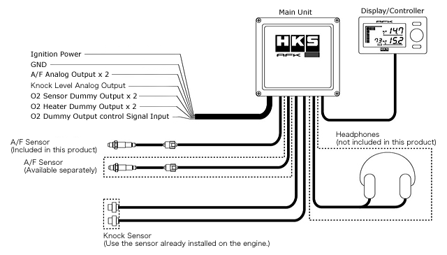

  10. #1640
    12.12.2012
    174
    материалы не учитываются. Частота детона расчитывается по диаметру поршня.
    Нафига тогда было вводить индикацию детона, если её всё равно никак не используешь?))) Ладно, как говорится, кому нужно доработают всё под себя.
    И как тогда именитые фирмы типа HKS,в таких больших разработках сделали обсчёт детона без подсчёта фазового окна, и без ввода диаметра поршня???
