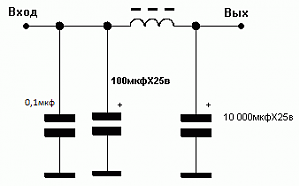

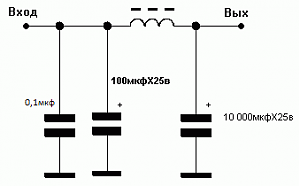

    С датчиком топлива всё решилось, считываю напрямую (раз в две секунды) без всяких фильтров и математических вычислений, при езде по прямой показывает правильно.
    Образовался другой косяк, иногда зависает контроллер, связанно скорее всего с тем что провод 12Вольт (по нему измеряется напряжение бортовой сети) заходит в контроллер "напрямую" через диод и делитель, высоковольтных помех в бортовой сети хватает проверял осциллографом. Что бы избавится от помех нужен фильтр, такое подойдет ?
    Что за делитель?
    Фильтр подойдет, но выходная емкость для контроллера очень сильно завышена

    Резистивный делитель
    Так, а между входом в микроконтроллер и землёй нужен резистор 1 мОм, что бы при выключении питания разрядить ёмкости?диод?

    По умолчанию Re: Бортовой компьютер мотоцикла
    Зависания скорее всего по питанию, фильтровать питание нужно

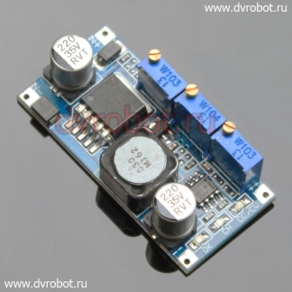

    Питание вот такой стабилизатор

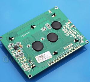

    Помогите опознать, дисплей LCD128x64, два дня мучаюсь не могу подключить, на каком контроллере он сделан?
    Хочу подключить к Mega.
