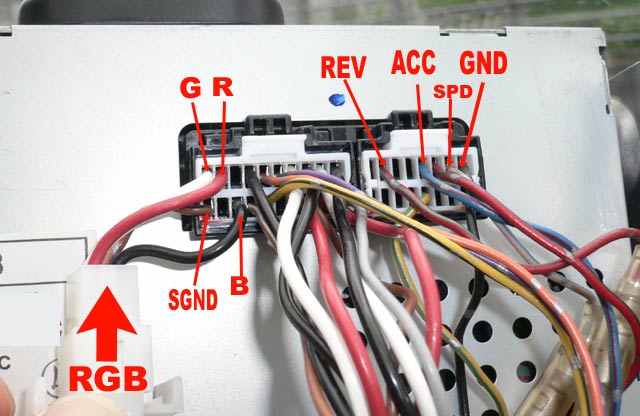

    Подписал куда подключать

    Доброго времени суток. Авто Lancer Cedia. Есть штатное нави с тюнером. Пробовал выводить изображения с ноута через тюнер - качество не удовлетворяет. Хочу попробовать через RGB. Нашел распиновку у япов (см. рисунок) и таблицу контактов. Насколько понимаю синхра идет по зеленому. Как в таком случае делать подключение?

    Получается компонентный ?
    Если компонентный, то можно у меня мать купить с компонентным выходом или VGA адаптер у него тоже есть компонентный выход
  6. #166
    21.12.2008
    14
    222
    я буду с ноута пускать. есть TV-out и VGA выход. Какая схема подключения должна быть?
  7. #167
    А как ты к компонентному входу поключишь VGA или Композит?
  8. #168
    21.12.2008
    14
    222
    вот в этом и вопрос как это реализовать. по уму надо смешать синхру и зеленый с ноута. но как? в этом я не силен
    качество композита не устроило вообще
  9. #169
    Купить преобразователь VGA--компонентный
  10. #170
    21.12.2008
    14
    222
    мм а если допустим сделать так:
    делаем соединение Vsync+Hsync по вашей схеме и и соединяем с зеленым?
