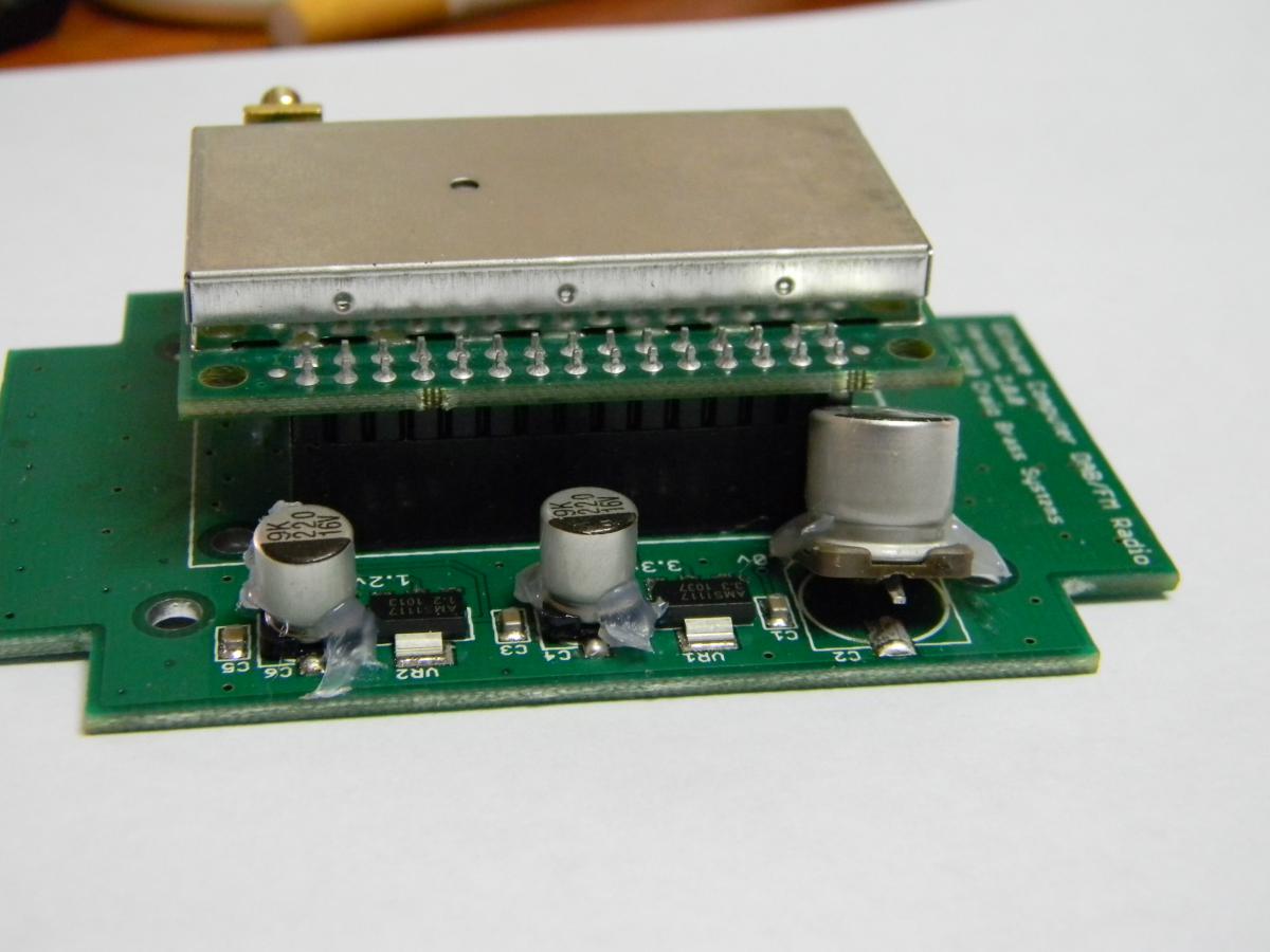

    Вот, получил после 2 месячного ожидания и хрен знает скольких имэйлов.
    Урод, даже запаять конденсаторы как надо у него руки не стоят.
    Средний кондер на снимке вообще только на силиконе держится.
    После пропайки всего девайса впечатление от приема самые положительные
    http://www.coolapplab.com/ultimate_c...ona/index.html
    В видео на сайте особенно понравилось, что демонстрирующий, на всякий случай, пристегнут ремнем безопасности. Видимо, чтобы не улететь от кайфа качественного приема радио.
