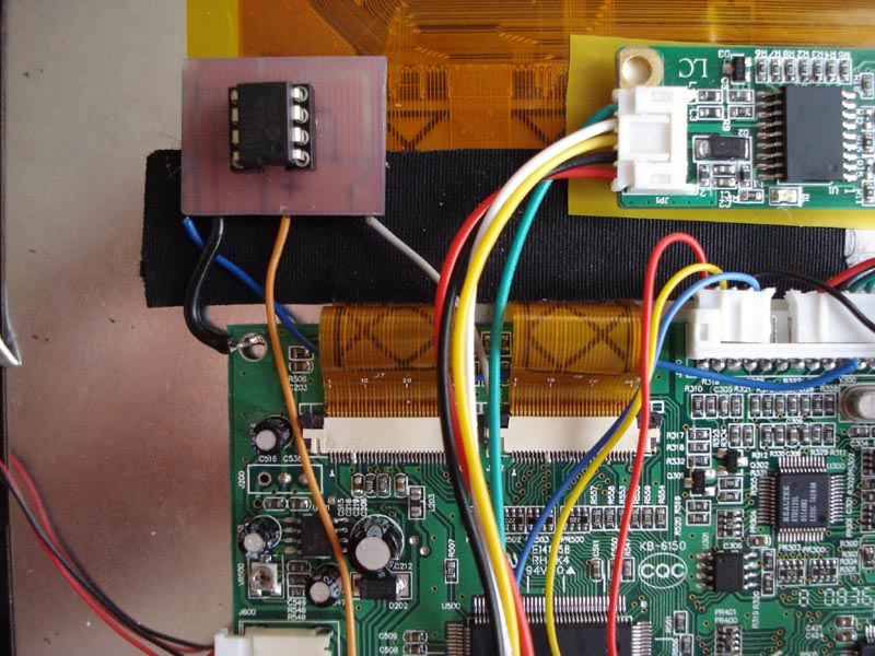

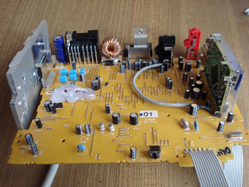

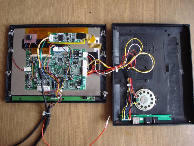

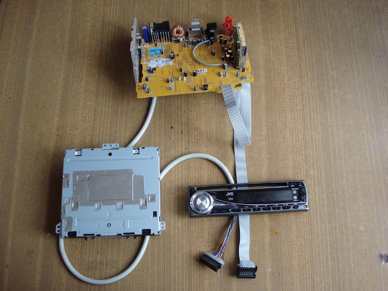

    Ну вот пришла весна а у меня опять пересмотр проэкта. После того как умер монетор был преобретен новый вместе с ним была преобретена головная боль. от моторезированной части проэкта придеться отказаться так как шлейф в 40 пинов удлиннить так чтобы стабильно работало неполучаеться
    второе, в отличии от того монетора у него VGA AV1 AV2 тоесть 1+2 нажатия, поэтому на пике нужно менять прошивку. что я придумал: разобрал магнитоллу впаял аудио вход, вынес шлейфом панель и механизм куда вставляються CD. все это добро будет встроенно в районе пепельницы. в принципе вся электронная работа законченна, только вот пик не хочет играть по моим правилам. щас жду самосохнущий пластилин и буду моделировать рамку для монетора и полностью нижную панель где будет климат и магнитафон, главная плата мафона будет стоять за монетором.
    на фото видно красный провод возле разема VGA это есть активатор камеры. пик на отдельной плате рядом со шлейфами которые так и не получилось удленнить, запитанн пик от монетора.

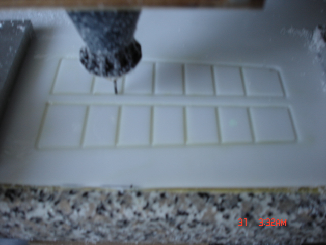

    Сегодня зделал кнопки которые встанут с двух сторон монетора. Для чего был использованно матовое оргстекло 4мм, вытачивал на ЧПУ станке. Видео фрезировки можно посмотреть здесь
