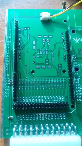

    Здесь видно, что куда.Питание к пинам модуля (красный и черный проводки) от отдельного преобразователя.От меги модуль не запитывать:
    Модуль Вложение 18842 Шилд венатора Вложение 18843
    огромное спасибо.на самом деле у меня всё правильно было соединено,а проблема была в проводах которыми соединял,так как нет пока шилда-делал всё на висячем соединении и как оказалось провод просто внутри был разорван,когда только что проверял правильно ли соединил,прозвонил тестером а один из них молчит...Вообщем радости нет предела!Всем спасибо большое!
