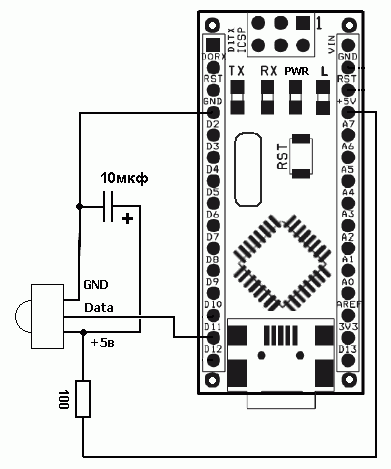

    Какой резистор нужен по номиналу в этой схеме?
