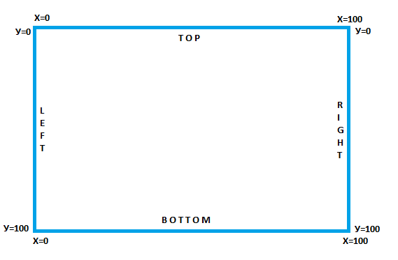

  9. #189
    12.04.2013
    15
    170
    По умолчанию Re: Фоновая, пиксельная подсветка телевизора, Pixelight
    Программа рассчитывалась для просмотра видео, с играми я ее не тестировал.
    В программе есть 4 конфига их можно настроить на все возможные форматы изображений и из программы выбирать нужный профиль
    В играх светит белым, будто просто черная заливка на экране.
    Кусок кода нижнего фрагмента:
    Код:
    Bottom_NumLed=21; 	Число светодиодов  ленты в нижней зоне
    Bottom_X =0;	отступ от левого края в процентах
    Bottom_Y =85;	отступ с верху в процентах
    Bottom_W =95;	шрина в процентах
    Bottom_H =5;	Высота в процентах
    Менять надо bottom_y? Менял, ничего не изменялось. А верх работает нормально. :с
  10. #190
    Нарисовал для понимания
