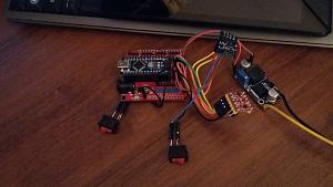

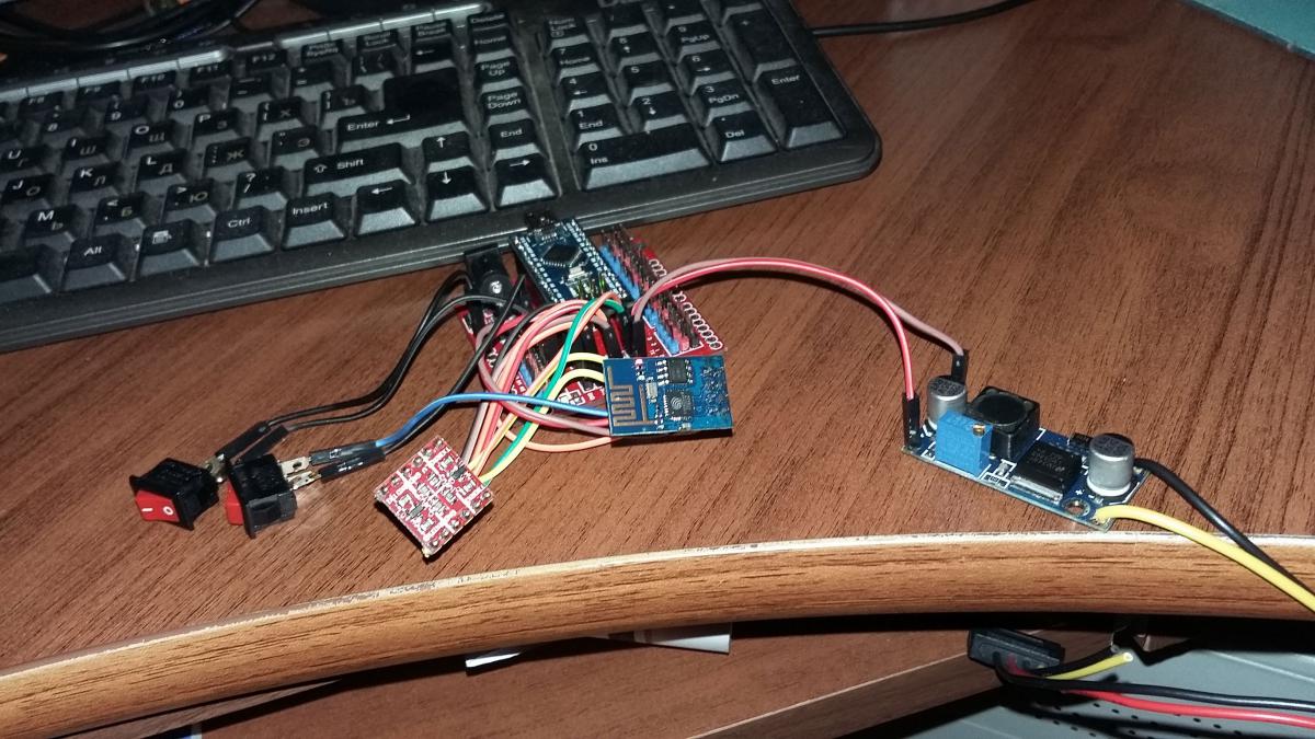

    Добрый день. Неделю читал форум, уж очень заинтересовала разработка. От информации голова пухнет и с трудом раскладывается по полочкам )) Тем более, что в связи с подарком от оленей ссылки заблокированы (( Железо собрал из того что нашлось в наличии (с али, в связи с подарком от батьки и любимого правительства, заказать стало проблематично, а в наших магазинах некоторые нужные модули вообще не доступны, в частности wifi) Использую такую связку - Arduino Nano V3.0, шилд для Arduino Nano V3.0, Wi-Fi Модуль ESP8266, Преобразователь логических уровней (5 В и 3.3 В), стабилизатор питания DCDC LM2596 LM2596S, планшет Nexus 7. Очень хочется потестить. Вопрос как получить демку на Андроид и скетч ?

    P.S. Ответ получен, буду экспериментировать.
