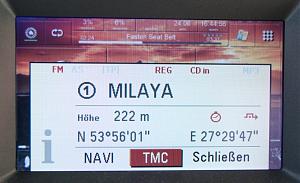

    И хотя, за время эксплуатации carPC, ни каких нареканий к работе не было, но постоянно терзала неудовлетворенность проделанной работой. То есть, компьютер как бы работает отдельно от штатной системы автомобиля, и лишь выводит изображение на штатный монитор.
    Я имею в виду потерю во время вывода изображения с carPC той штатной важной информации, которую периодически выдает информационная система автомобиля в виде всплывающих окон.
    И если информацию о низком уровне масла двигателя либо минимальном остатке топлива можно увидеть от загоревшихся лампочек на панели приборов, то потерю давления воздуха в шинах элементарно проспать. Да и необходимость лишний раз тыкать кнопочку переключения изображения для отображения информации при регулировке “климата”, либо узнать номер входящего абонента мобильной связи удовольствия не прибавляло.

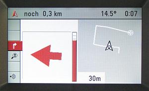

    1.Подача сигнала через штатный вход навигации. Преимущество данного способа – простота и дешевизна. Разрезал с пяток проводочков на кабеле навигации, идущего от головного устройства, подпаялся и получай удовольствие. Включение изображения с компьютера происходит за счет манипуляции штатными кнопками головного устройства. Но изображение carPC получается урезанным за счет полос штатной информации.
Название:	OPEL II F01.JPG
    Удовольствия, правда, мало.

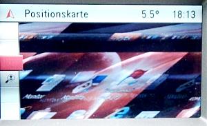

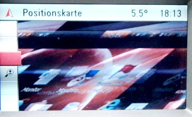

    И вот, все что нужно распаяно, проводочки подключены, адаптер установлен. Куплены билеты, одет фрак с бабочкой, и зрители рассажены в зале консерватории (салоне авто). У жены к этому событию новая прическа. В ожидании прекрасного зуд по всему телу. Но вместо седьмой симфонии Шостаковича на суд зрителей выносятся “консервы с явным душком”, в виде плывущих по вертикали и горизонтали кадров.
Название:	OPEL II F02.jpg
    Опять отступление. И как говорят французы “A la guerre comme a la guerre”.
    Суть происходящего. Полное несовпадение сигналов синхронизации.
    Если ранее видеосигнал carPC подавался непосредственно на RGB вход дисплея, и достаточно было задать частотные параметры сигнала в пределах, с которыми работает скалер дисплея, то в случае подачи видеосигнала через вход NAVI, параметры синхронизации должны четко соответствовать параметрам штатного RGB.
    А ведь говорила сестрица Аленушка (писал Chip в начале темы “Подключение Штатного монитора на любом автомобиле”) братцу Иванушке “Самое главное … это не изменять частоту строк для PAL/SECAM -15625 Гц, для NTSC -15735 Гц. Длительность импульса синхронизации -4,7 мкс. Длительность строки для PAL/Secam -64мс, для NTSC -63,55мкс. Частоту кадров для PAL/Secam -25Гц, для NTSC -30Гц. Длительность синхроимпульса -192мкс или 3 строки. Число строк в кадре для PAL/Secam -625 или 40 мс, для NTSC -525 строк или 33,33мс”. Не послушался братец Иванушка и стал … Вывод: нужен чистый NTSC.

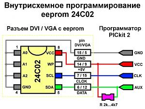

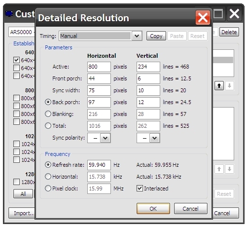

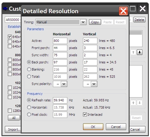

    Итак, засучив рукава, с помощью напильника, паяльника, вражеской CRU и чьей-то матери танцую джигу (быстрый старинный британский танец кельтского происхождения). Если быть точным, то все происходило в обратном порядке, то есть начиналось с чьей-то матери.

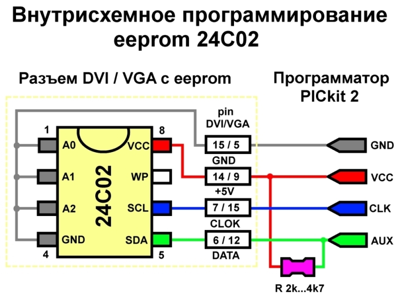

    Переустанавливаю Win7, с помощью CRU подбираю параметры, достаю из машины кабель, разбираю разъем DVI, выпаиваю и перешиваю eeprom, и собираю все в обратном порядке.
    И как обычно “хорошая мысля приходит опосля”. Время танца можно было уменьшить раз в пять. То есть выполнить внутрисхемную перепрошивку памяти по схеме: разъем видео -> программатор -> ноутбук. Для учеников начальных классов школы carPC , таких же, как и я, ниже выкладываю схему подключения eeprom.
Название:	OPEL II F03.jpg
    Включаю и … раздалась музыка. И пусть она не такая гениальная, как произведение Шостаковича, но, тем не менее, приятная на слух.

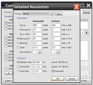

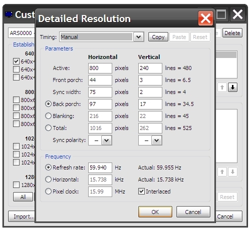

    Моя партитура в виде частотных характеристик сигнала RGB для разрешений 800х480i и 800х468i, которая действительна только для определенных дисплеев Опелей.
Название:	OPEL II F04.jpg
Название:	OPEL II F05.jpg

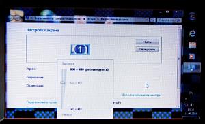

    Ну и по традиции форума выкладываю несколько фотографий полученных результатов:

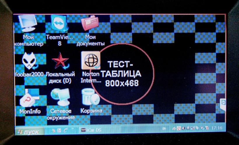

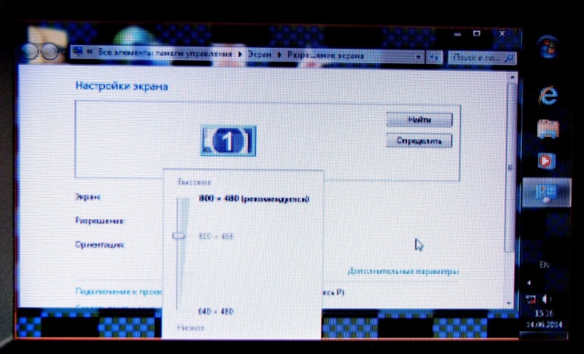

    шкала разрешений 800х480; 800х468; 640х480 в WIN 7;
Название:	OPEL II F06.JPG

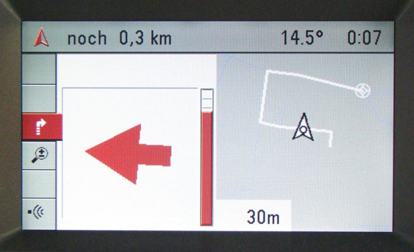

    один из режимов работы штатной навигации с картой Минска, рисованной “на коленке”;
Название:	OPEL II F08.JPG

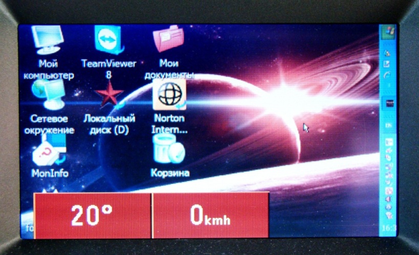

    WIN XP с всплывающим окном регулировки климата водительской зоны и скоростью движения;
Название:	OPEL II F09.JPG

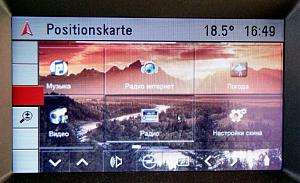

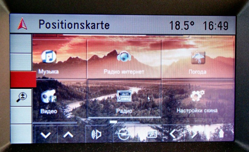

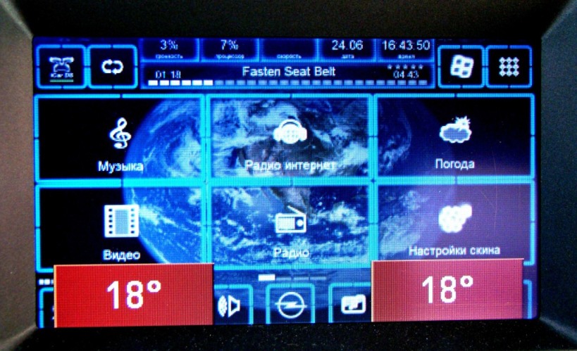

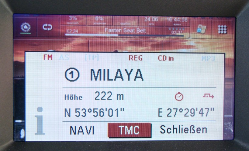

    фронтенд iCarDS и информационное окно штатной аудио системы;
Название:	OPEL II F10.JPG

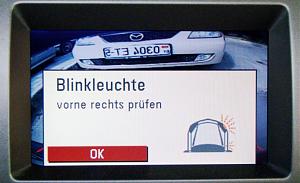

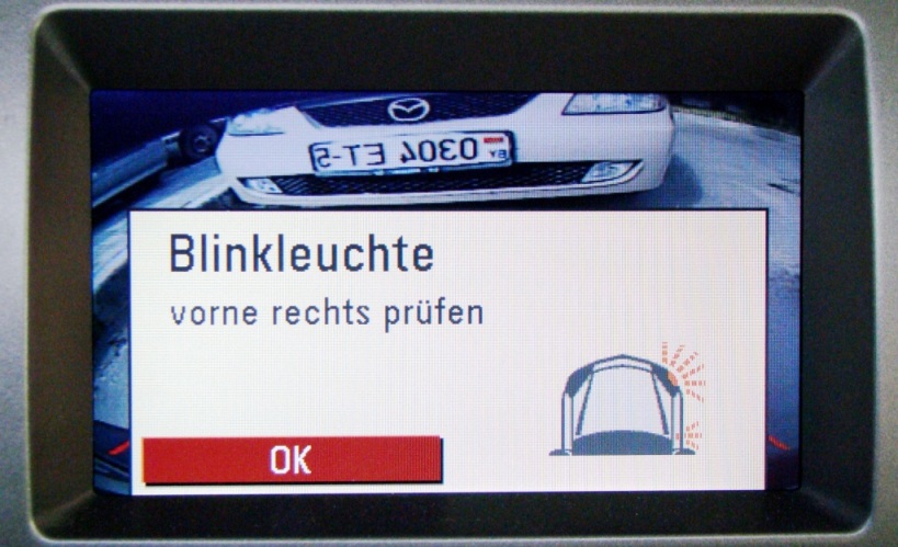

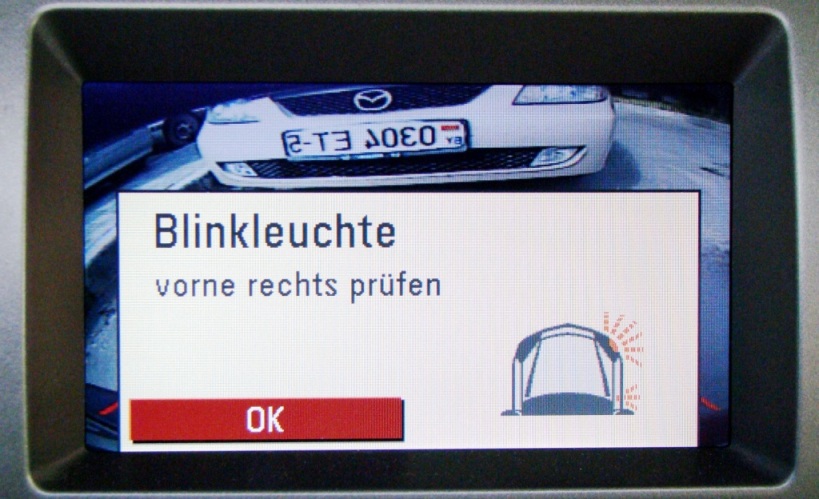

    Камера заднего вида и всплывающее окно неисправности передних ламп правого поворотника.
Название:	OPEL II F12.JPG
