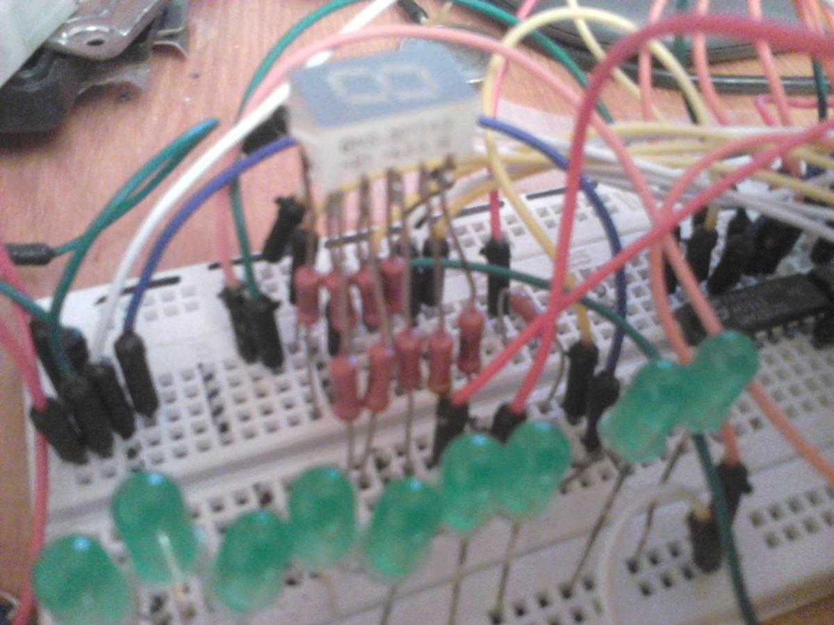

    Сегодня наконец то руки дошли до цифрового индикатора. Припаял резисторы по 220 Ом на все ноги, кроме первой. Начал с простого мигания светодиодом - все норм. У меня будет 4 цифры, хочу прописать для каждой свои сегменты в начале кода и приравнять их к одной команде для каждой цифры, и когда мне нужно будет зажечь например двойку, я вызывал одну строчку и у меня загоралась двойка подскажете как это можно сделать?

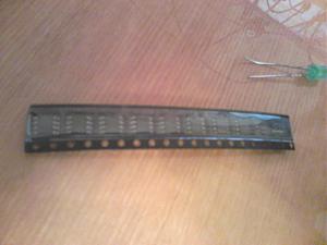

    Аааааа и еще пришли датчики тока, все удовольствие обошлось мне в 600р за 10 шт, заказывал на али экспресс.
    Создай для каждой цифры свою функцию и вызывай одной строкой

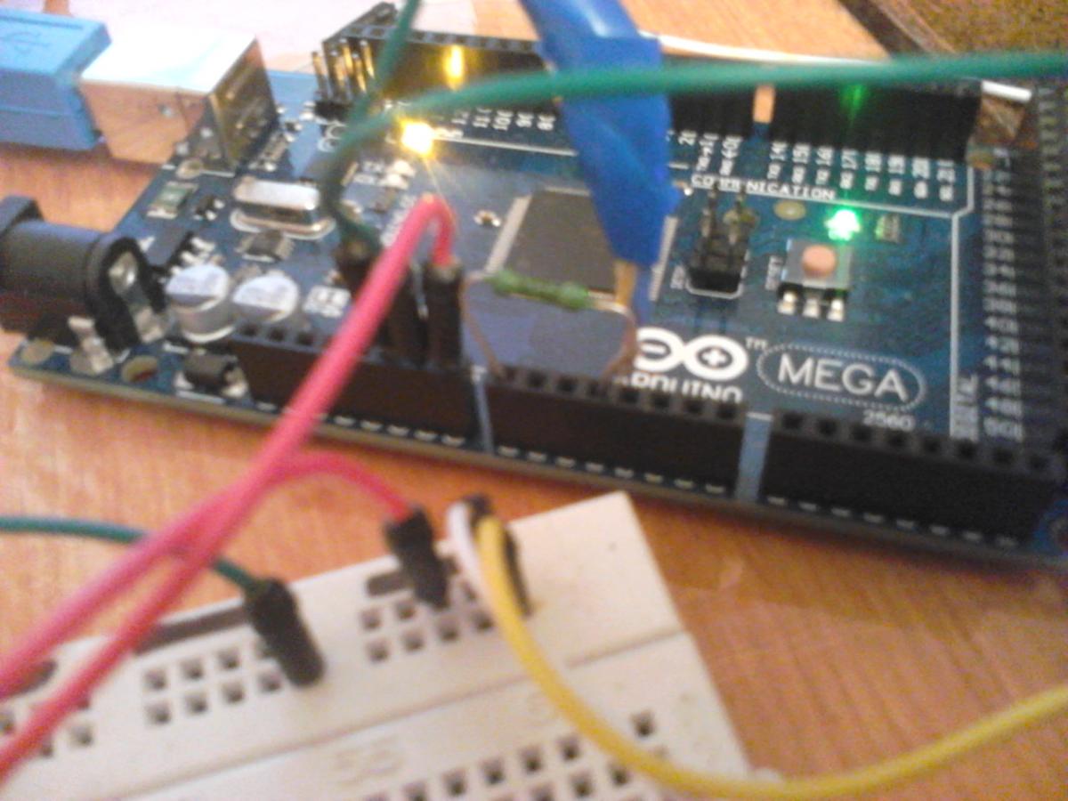

    сегодня начал работать непосредственно с Arduino Mega 2560 до этого сенсоры и все остальное делал на Arduino Nano. подал питание поставил драйвера на USB все норм начал подключать сенсор для начала решил просто помигать диодом 13 пине заливаю простейший скетч
    PHP код:
    #include <CapacitiveSensor.h>
    int Light = 12;
    CapacitiveSensor   Sensor1 = CapacitiveSensor(0,3); // назначить пины для сенсора
    CapacitiveSensor   Sensor2 = CapacitiveSensor(4,7);
    void setup()
    Serial.begin(115200);   // настроить скорость порта
    pinMode(Light, OUTPUT);
    void loop()
    long temp1 =  Sensor1.capacitiveSensor(30); // измерить емкость и сохранить в temp1
    long temp2 =  Sensor1.capacitiveSensor(30);
        if (
    temp1 > 1000)    // изменяя значение 60 мы регулируем чуствительность сенсора
    { digitalWrite(13, HIGH);   }    // включить светодиод
    else { digitalWrite(13, LOW); } // выключить светодиод]
    if (temp2 > 100)
    digitalWrite(12, HIGH);   }    // включить светодиод
    else { digitalWrite(12, LOW); } // выключить светодиод]
    Serial.println(temp1);  // для клибровки вашего датчика   // или для использования этого значения в компьютере
    Serial.println(temp2);
    резистор втыкаю в A0 а сенсор в A3 (аналоговые входы)
    судя по вот этой схеме:
    https://solderpad.com/solderpad/arduino-mega-2560/
    это идут выходы процессора (ADC0)PF0 - 97 нога и (ADC3)PF3 - 94 нога но ни каких эмоций в мониторе порта бегут -2 при чем через секунд так через 5-6. Вопрос я опять прописал не так входы? И по ходу какая то проблема по скорости если в монитор порта приходят значения с такой задержкой

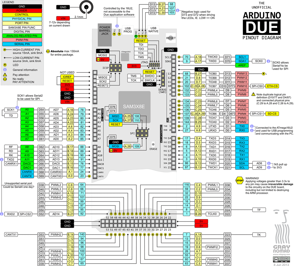

    вот решение теперь понятнее)))) с выходами
