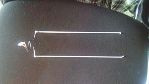

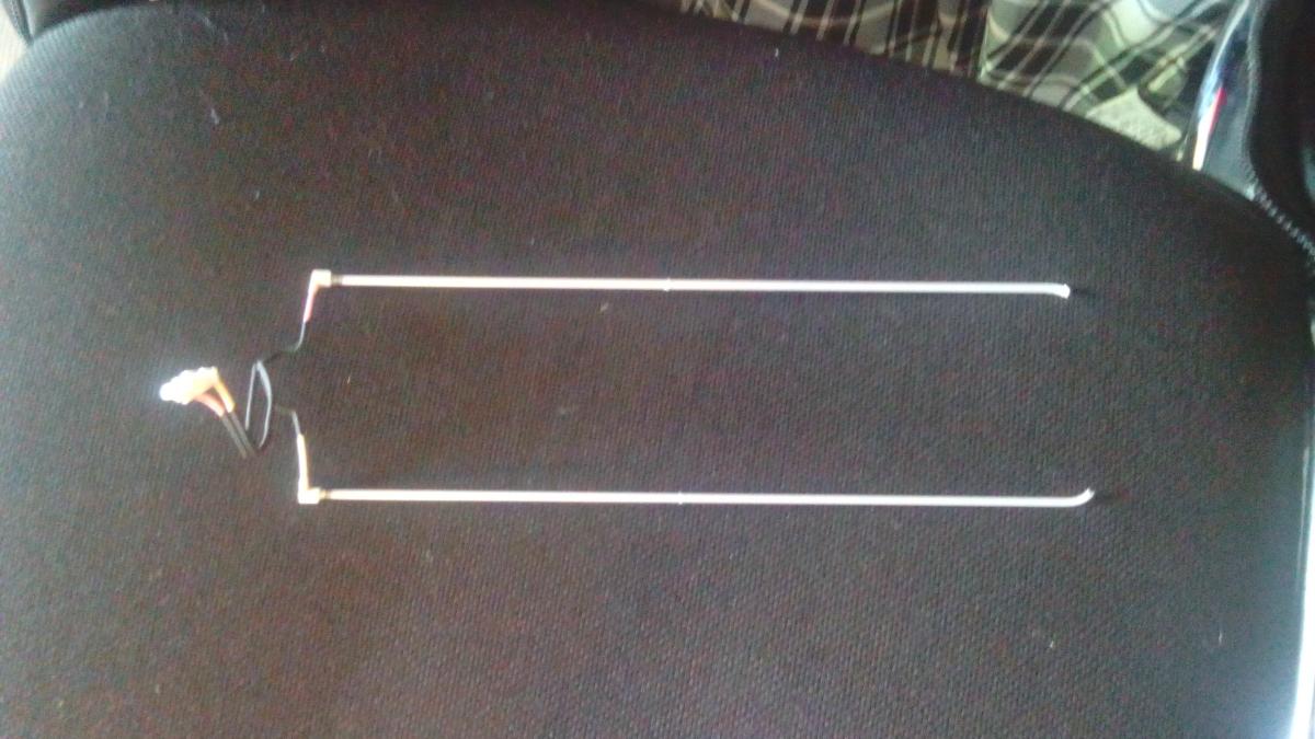

    Сегодня было время заняться матрицами. Думаю эта информация будет полезна и продавцу и потенциальным покупателям. Подключил, пробежался по напругам на контроллере, все в норме. Решил проверить подсветку от своего, заведомо рабочего инвертора - не горит. Начали разбирать - посыпалась стеклянная крошка. На противоположной стороне от проводов подключения пластик,поддерживающий лампу потрескан, но видно это только после снятия металлической рамки. В обшем итог такой - на обеих, полученных мной матрицах оказалась разбита лампа подсветки. Явных следов удара не видно ни на корпусе зеркала, ни на самой матрице

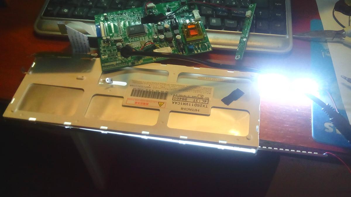

    Лампа U-образная, заморачиваться поисками не стал. Под рукой оказались ленты для светодиодной подсветки. Сначала подключили 2, сверху и снизу, потом оставили только одну в нижней части. Её более чем достаточно.

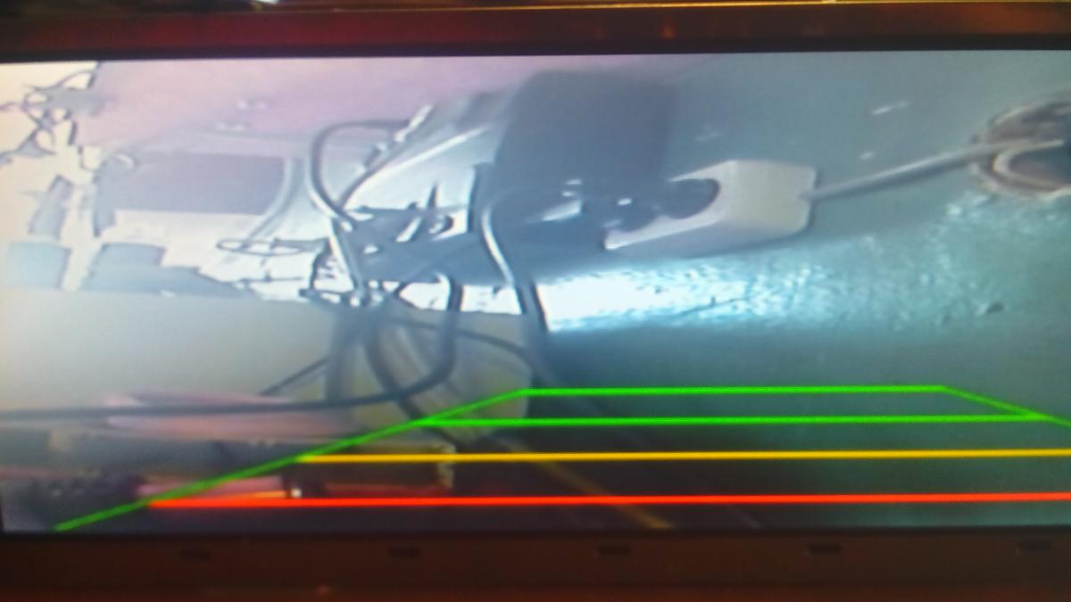

    Все остальное работает, для проверки подключил камеру. К концу выходных соберу все в нормальный вид.
