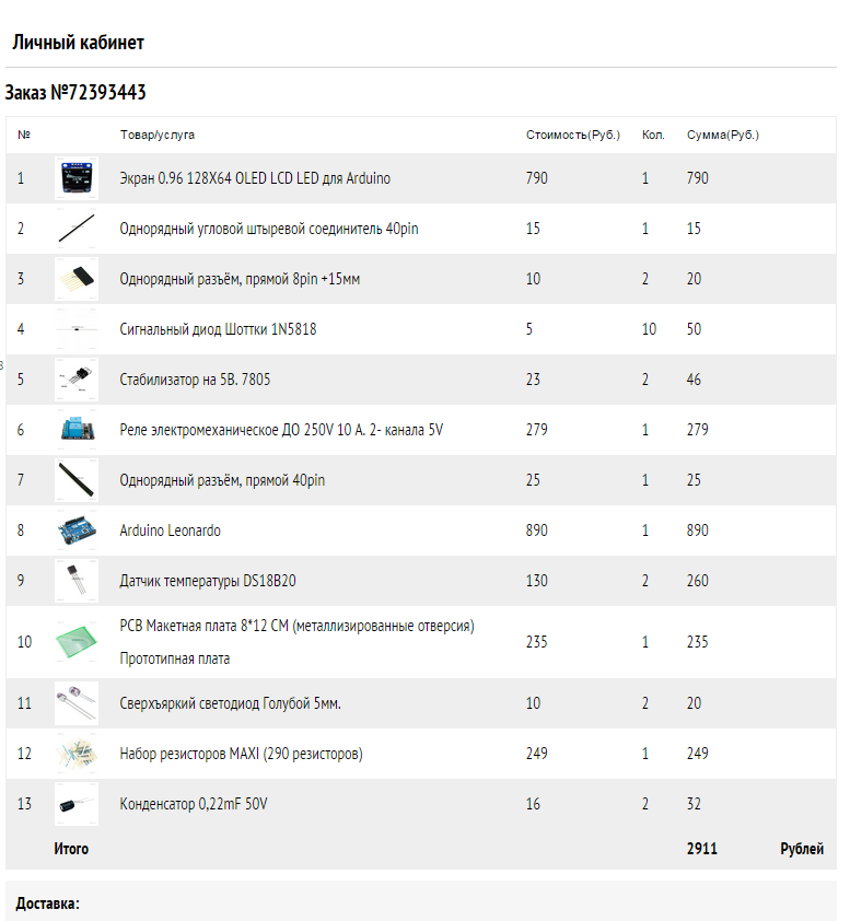

Может леонардо лучше, хотя он подозрительно дешевле ?
Конечно лучше но есть ли смысл, в твоем случае хватит и UNO. Leonardo обрабатывает больше внешних прирываний (4) и выходов побольше, если еще и дешевле то конечно лучше леонардо. Цена может зависеть от сборки, может ты смотрел клона? Они обычно в разы дешевле.

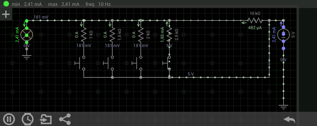

Мой проект
Допустим , но только сопротивления нужно уменьшить, иначе будет реагировать на помехи

Я бы вот так сделал.
