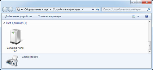

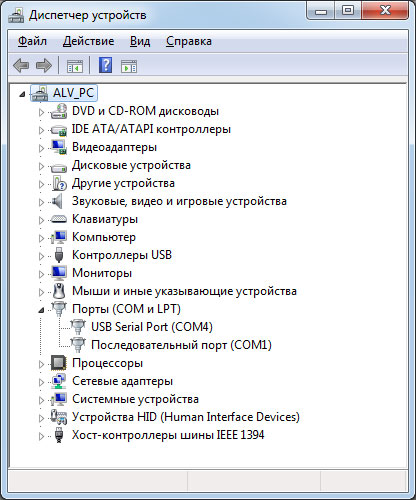

    Нужен какой-то специальный драйвер? При подключении ардуины в USB-порт винды установили драйвер и устройство показывается в списке "Устройства и принтеры", как CarDuino (пробовал также устанавливать драйвера вручную из комплекта, идущего с IDE). В Диспетчере устройств в разделе "LPT и COM порты" отображается COM4.

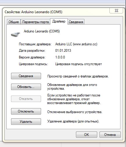

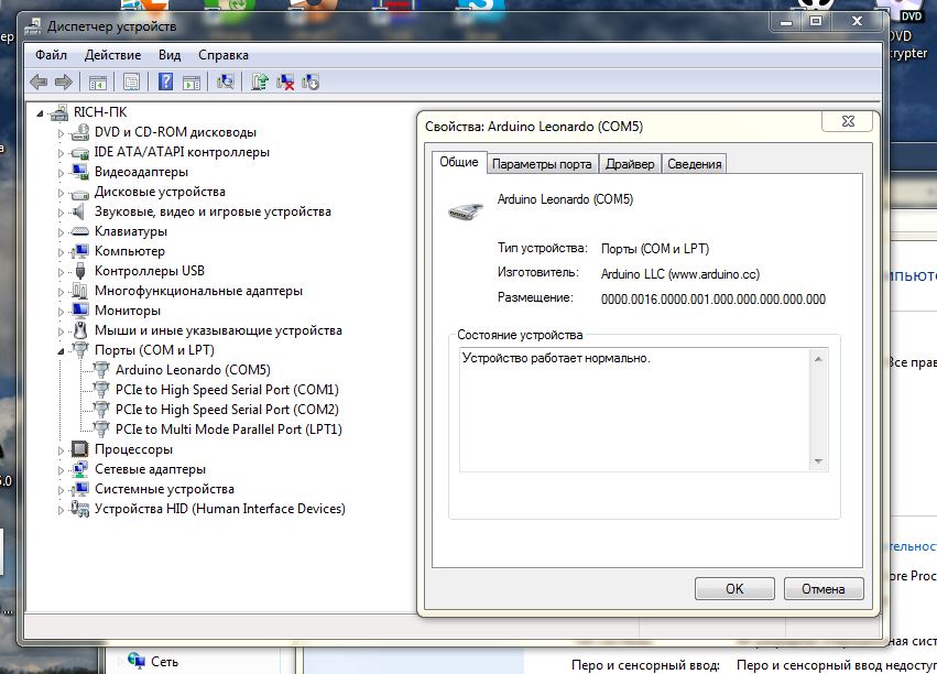

    должно быть приблизительно так-
    Сейчас пробовал обычную чинскую нану, диод л моргает несколько раз и горит только повер. Прошивка залетела сразу. Ардуино не рекомендую выше 1.05, почему не спрашивай)))

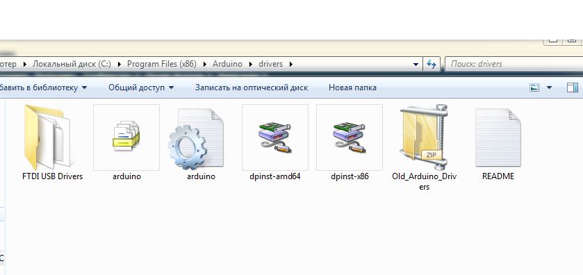

    Лучше всего устанавливать вот этот драйвер FTDI

    Вы мне так и не ответили. У Вас ардуина видна в диспетчере устройств?

    По умолчанию Re: carduino с виду живая
    Поставил вручную рекомендованные вами драйвера - ничего не изменилось.

    В свойствах USB Serial Port(Com4) есть вкладка "Сведения" и свойство "ИД оборудования". Там указаны VID и PID. Какие там значения?
  10. #20
    24.03.2016
    15
    135
    А, точно, есть. FTDIBUS\COMPORT&VID_0403&PID_6001
