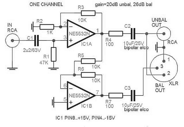

    По умолчанию Re: Вывод звука через штатную систему lincoln navigator 2.
    Вот схема переходника из балансного(дифференциального) в линейный выход

    Из линейного в балансный
Название:	Rangkaian  Unbalanced to balanced converter.jpg
