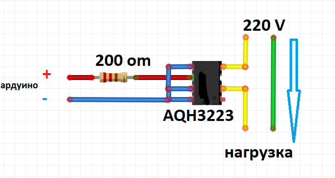

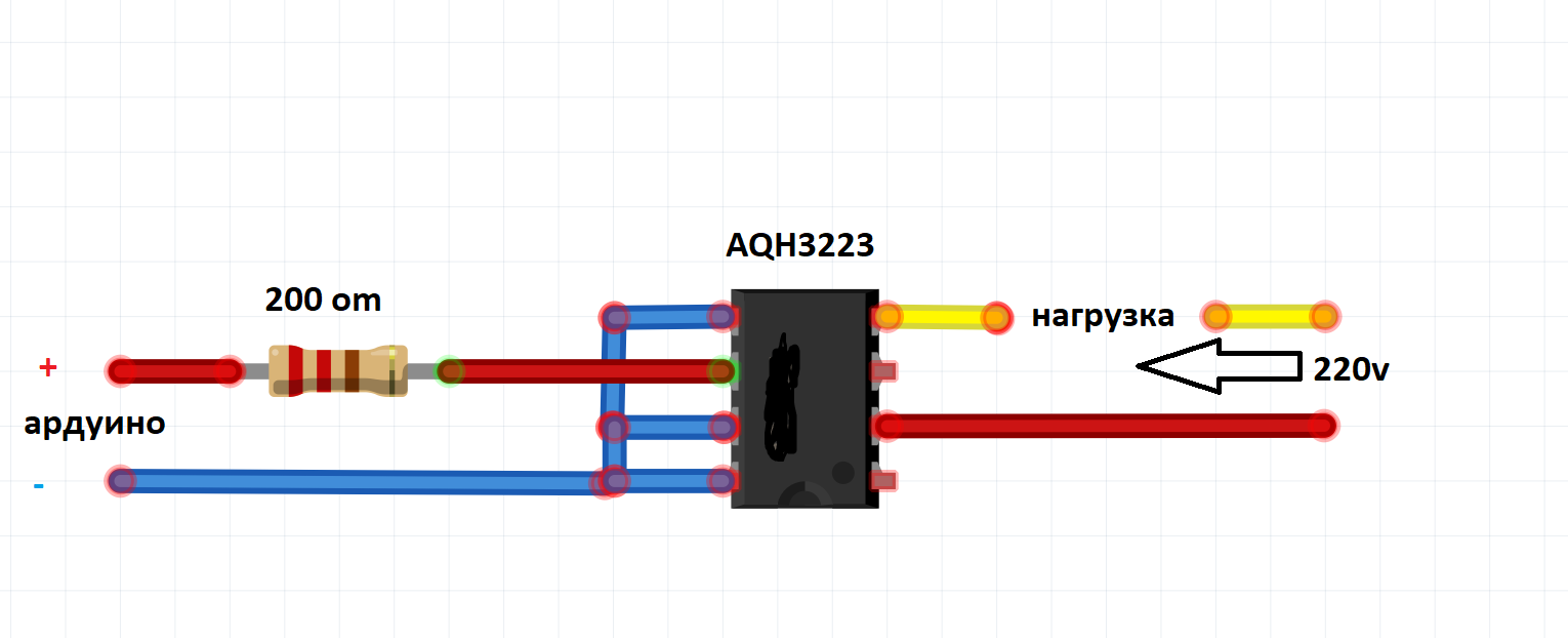

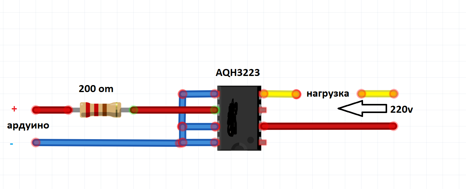

    Добрый день, а если из этой схемы исключить резистор со светодиодом, ни чего страшного не будет? Они ведь только для индикации вкл/выкл.
    про LOAD не забывайте, а то будет маленький взрыв
    Не понял - LOAD это что и почему без него будет взрыв
    Такая схема не взорвётся?
    Или так?
Название:	AQH3223 1 .png

    Норм,не взорвется?
    Многие подключают 220В прямо к симистору, без нагрузки
    И какой же результат они желали увидеть : )
