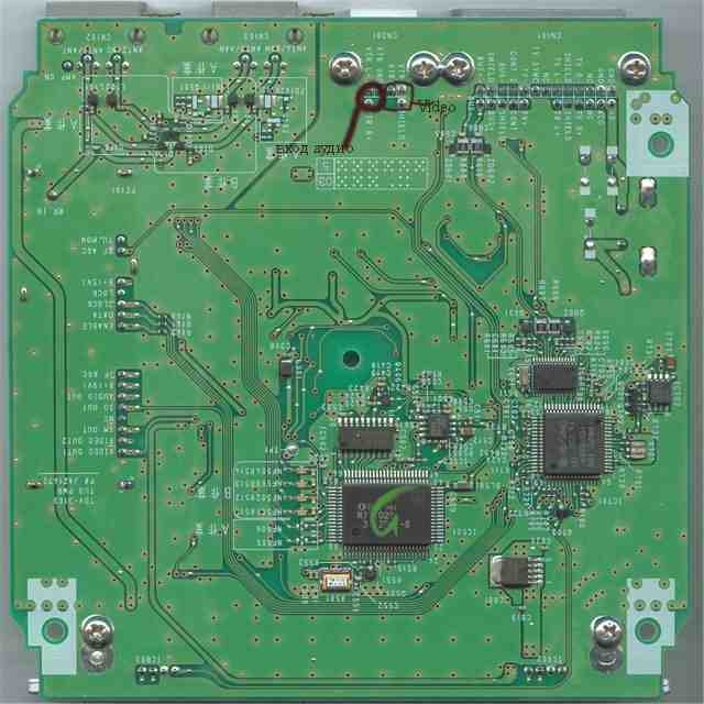

    Доброго времени суток!!!У меня тоже Nissan (Avenir) с Xanavi, из крыла вынул тюнер, нашел вход аудио и видео(Композит) , подскажите пожалуйста, как мне поключится по rgb! ТВ тюнер почти такой же модели

    У тебя тюнер через композитный разьем подключен?
