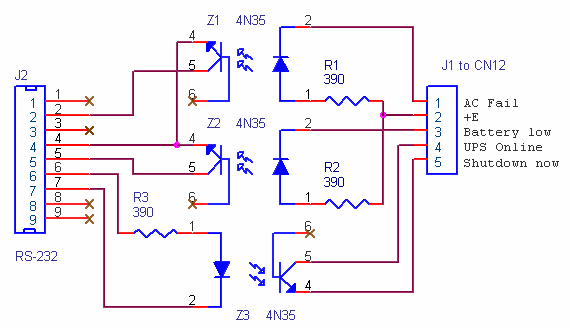

    Вот блин ) Что-то я уже совсе запутался чего хочу)) Может сделать проще на COM-порте, чтоб и LPT не грузить. Да и воспоьзоваться какой-нить прогой управления упсом. Короче, хз. Мозг рвется, а результата пока нет)) Знаю точно, что внешний контроллер на PICах почему-то мне не охота, хочу все программно.

    Botyfalf, а кто у тебя включать будет комп ? ладно выключать програмно, а включать ?

    По умолчанию Re: Режим Кибернейт в любом БП
    Включать с кнопки в салоне при подаче ACC c замка зажигания, почему бы нет? А remote на перефирию хотел снять либо с БП компа, либо с релюхи на том же LPT.
