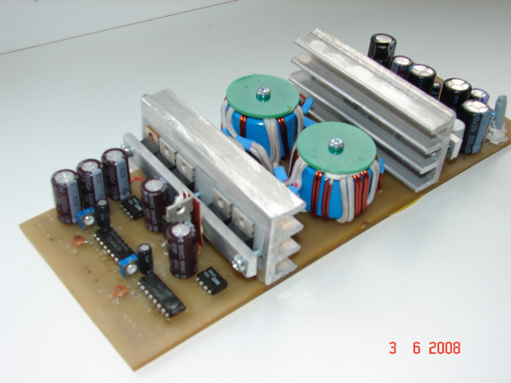

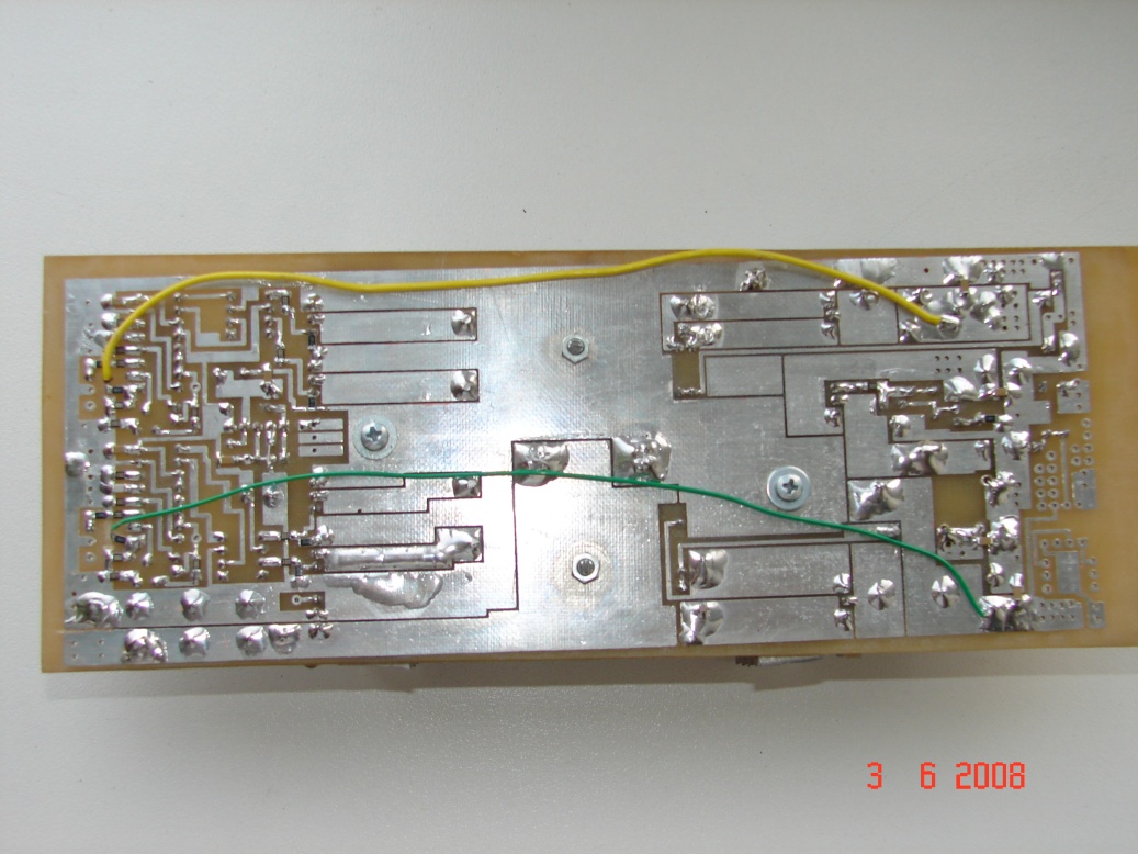

    Прошу помощи ! Собрал девайс , с положительными напряжениями всё в порядке , а вот с отрицательными ни чего не понятно. Вместо -5v имеем -17v, вместо -12v -27v. Прошу помочь советом. Вроде всё просто , а никак!
    под нагрузкой все будет нормально.подцепи маленькие лампочки в качестве нагрузки на выход и посмотри

    Нагрузку вешал, полярность кондёров после диодов проверял.Один чёрт напруги выше положенного, У меня в этой области образованности явно не хватает, поэтому вопрос, не может ли отрицательная часть импульса с выхода транса быть больше положительной?
    По идее, нет. Используеться же одна и таже обмотка трансформатора.
    После подвешивания нагрузки напряжения должны прийти в норму.Чот ты не так меряешь, но можешь поступить следующим образом-минус 5 вольт вообще не подсоединяй-современные мамки это напряжение не используют, а по цепи -12 поставь регулятор 7912-благо места на плате много.И будет стабилизированное напряжение
