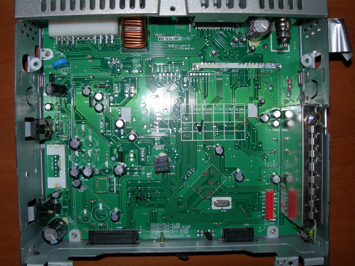

    а можно подробнее, есть желание подключить комп к штатному приемнику, из за специфики торпедо штатное радио переедет в недра авто, поэтому проблема еще с выводом радио индикатора на монитор компа.
    сама плата очень напоминает ховерский. фотки могу сделать на днях

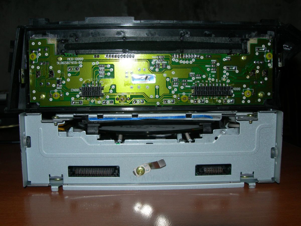

    По умолчанию Re: Использование обычной магнитолы в качестве тюнера и усилителя
    есть пока такое, седня раскручу и выставлю

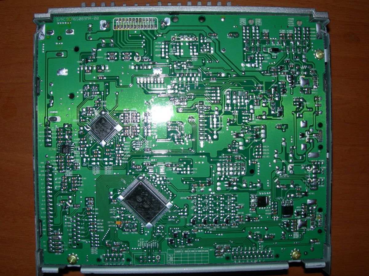

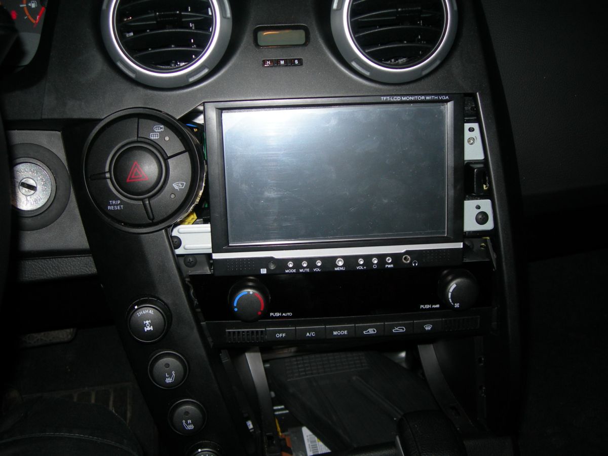

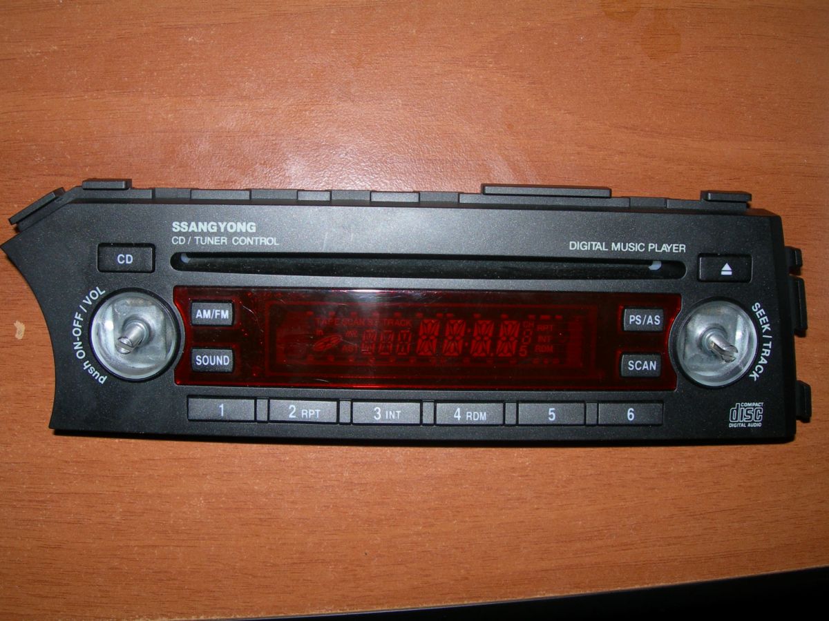

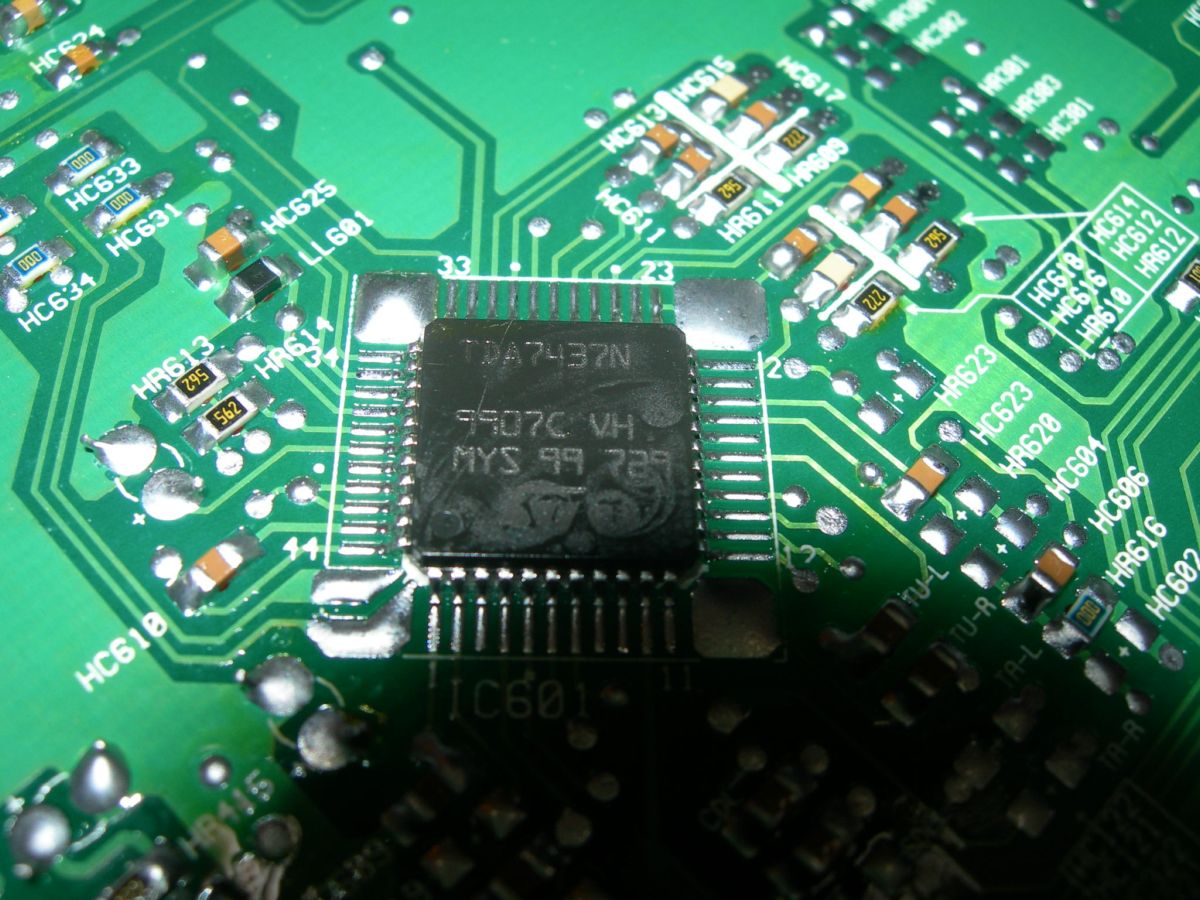

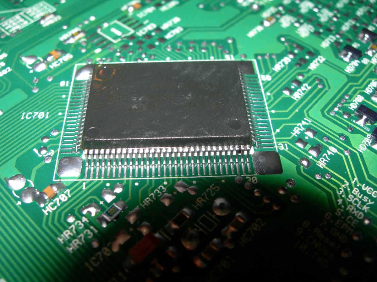

    вот сфоткал все что вытащил из торпедо

  10. #20

    хочется с этого сохранить усилитель, дабы подключать штатные динамики, и если можно то и радио, хотя думаю это маловероятно потому как радио некуда на торпедо устанавливать при наличии моника
