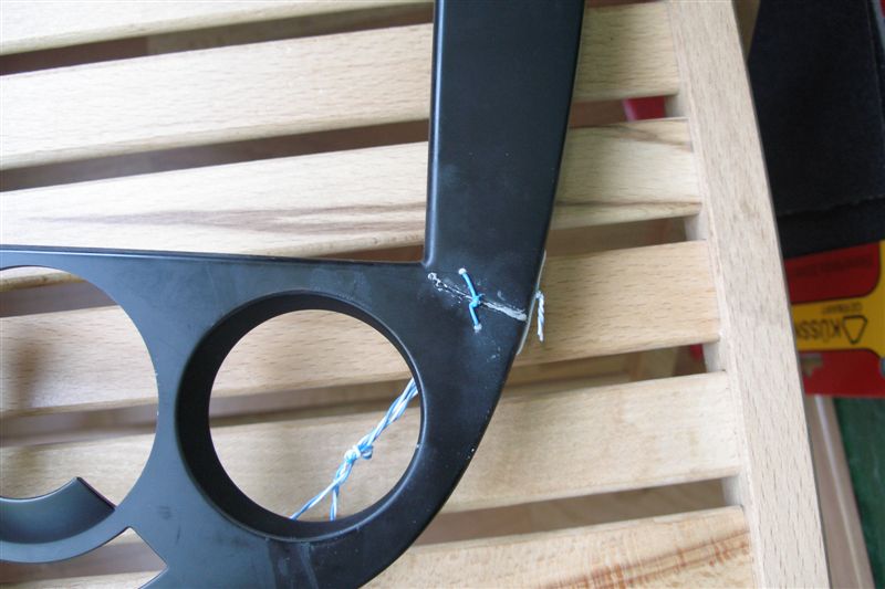

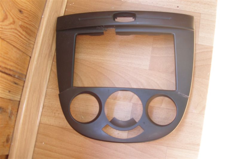

    От эйфории после покупки железа перешел к делу, непосредственному вживлению монитора в бороду.
    Решил не ездить с разобранной бородой, а вклеить моник в старую панель, которую мне сломали во время кражи магнитолы. Вот она отдельно:

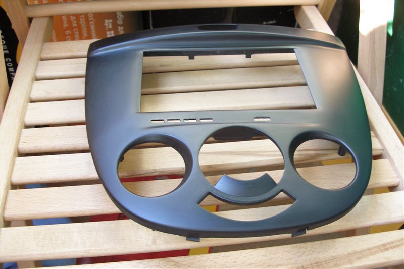

    А здесь - с рамкой монитора:

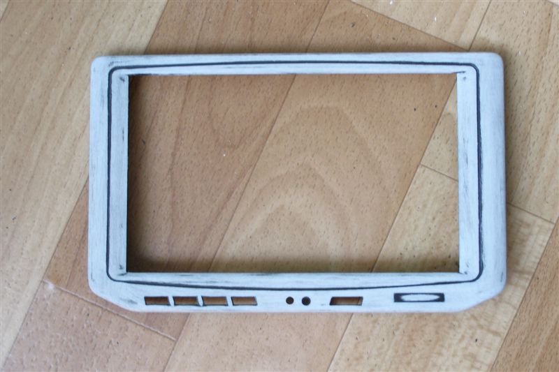

    Корпус монитора оказался крашенный, пришлось ободрать:

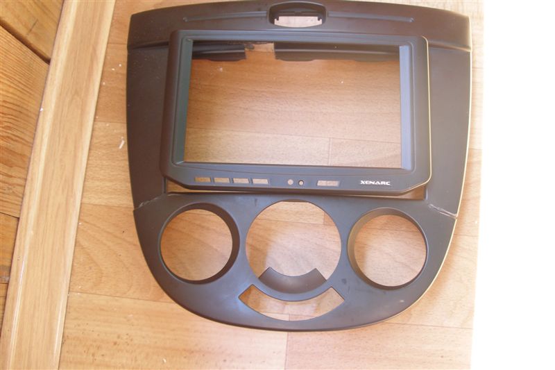

    Поскольку у сломанной рамки была нарушена геометрия - засверлил несколько отверстий и натянул проволоку, вывел на глаз. Клеил эпоксидным пластилином.
    При примерке оказалось, что отклонения незначительные (не более 2 миллиметров), что не помешает поставить модифицированную рамку взамен той, что стоит сейчас:

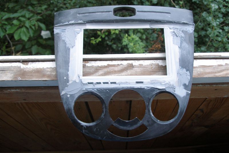

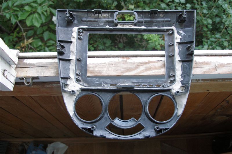

    Потом настало время вклеить рамку монитора и грубо зашпатлевать. Использовался тот же эпоксидный пластилин и автомобильная шпатлевка для пластика:

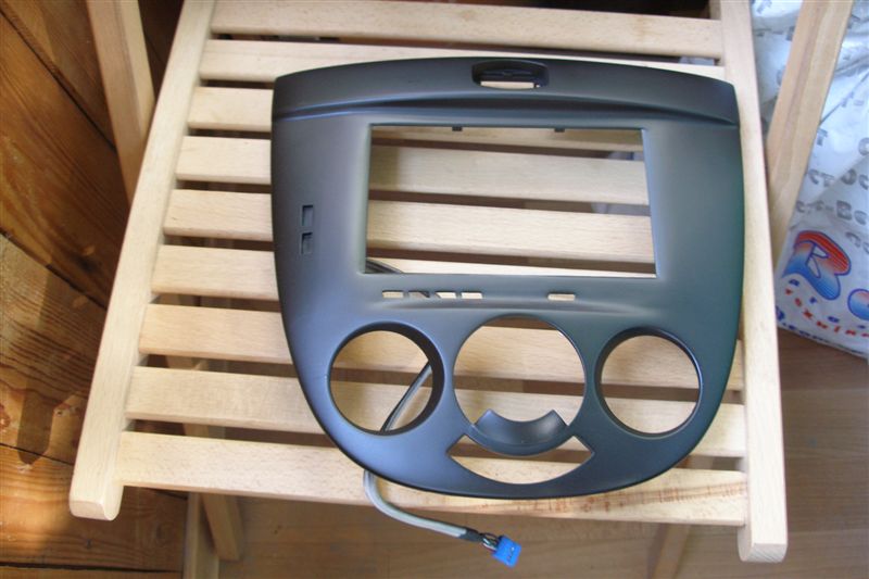

    Дальнейший этап, самый трудоемкий: финишная шпатлевка, выведение поверхности и покраска. Убил много часов, зато вот он, результат:
    Как выяснилось чуть позже - рано радовался. Решил вывести слева от монитора 2 USB порта. Что и сделал с успехом (повторная покраска, конечно же понадобилась). Увы, сфотать забыл, выложу позже.
    Общее время, затраченное на вживление монитора - 20-30 часов.

    Хорошо получилось, мне скоро тоже предстоит со шпаклевочкой повозиться работа крапотливая.
    Мой проект
    По умолчанию Re: CarPC и Chevrolet Lacetti
    И с покраской тоже хорошо получилось.
    чем красиЛ?
    Кропотливая - не то слово. Вот, врезал ЮСБ - не довел поверхность.
    На выходных буду перешпатлевывать и перекрашивать.

    Цитата Сообщение от mrepik
    чем красиЛ?
    Как ни странно - краской
    В "Новой линии" купил, черная, матовая. Попал в цвет пластика салона на 95%.
    Сфотаю баллончик - выложу.
    Скорее всего - в понедельник

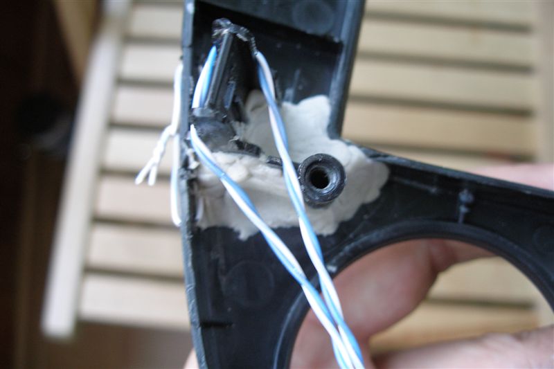

    Вот, что получилось после врезки ЮСБ:
    Понимаю, что внешний вид испорчен, без этих дырок было лучше, однако, изначально не хотелось никаких висячих (в бардачке, в полке и пр.) проводов.
    Посему - дыркам быть!
