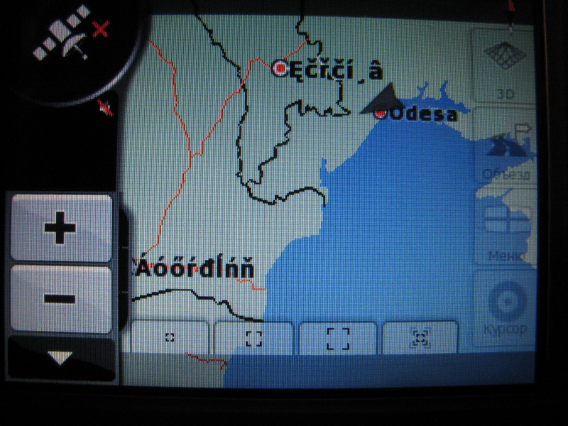

    Везде стоит русский.
    Самое смешное, что названия городов в Украине половина кирилицей, половина латиницей. Например Николаев, Запорожье, Odesa, Kyiv Kharkiv.
    В соседних странах вообще глюки с кодировокой, хотя когда тыкаешь курсором, в статусной строке показывается правильно (Молдова, Румыния).
    http://compcar.ru/forum/attachment.p...1&d=1221903004
    Поставил англ язык карты - проблемы с кодировкой ушли.
    Попробовал поставить карту молдовы отдельно - не хочет, причём ни 2008.01, ни 2008.04. Мне она как-бы и не нужна, но сам факт напрягает.
