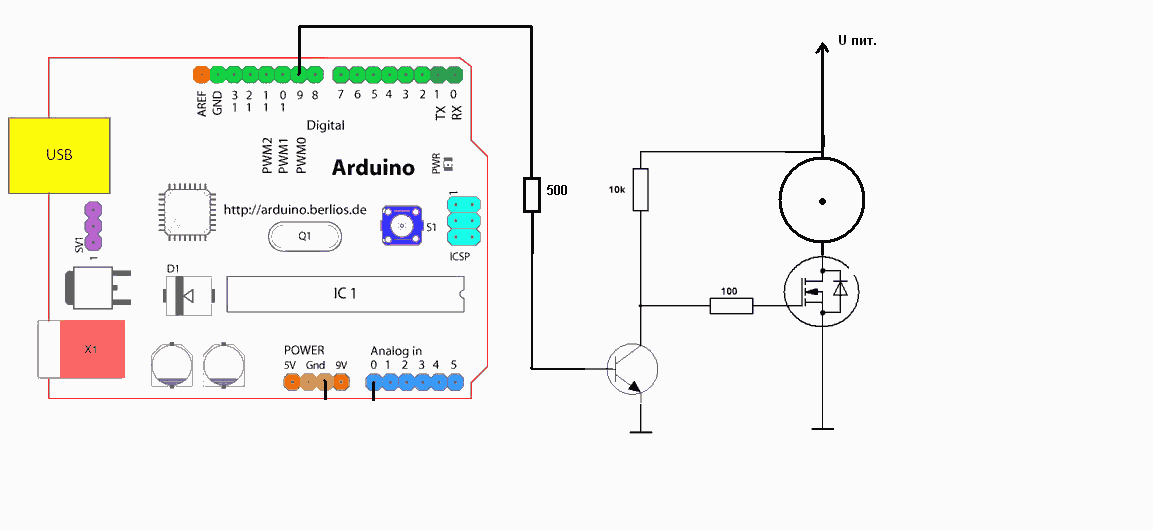

    По данной схемме предлогаю следующее:
    Берём контроллер, заводим 4 провода через делитель (колличество скоростей у печки). Берём полевик мощьный, драйвер полевика, слабенький полевик, и реле. через драйвер подключаем мощьный полевик. Поролельно полевику подключаем реле, реле управляеться слабым поливеком с меги.
    Алгоритм работы:
    на контроллере делаем шим. При включании любого из режимов, или переключении, замыкаем реле на секунду, а потом включаем жим в соответствии с выбраной скоростью. В случае включения 5 скорости, постоянно держим реле без шим.
    По умолчанию Re: Регулятор оборотов отопителя.
    Вот так :

    не, именно независимое устройство управление печкой интересует, без компутера. с возможностью зашить в пик хоть 3 хоть 6 положений.

    usb служит только для прошивки?
  8. #18
    ДЛя прошивки и для связи с ПК , но все зависит от залитой в него прошивки , как и любой другой контроллер Carduino / Arduino работат не зависимо от внешних устройств.
