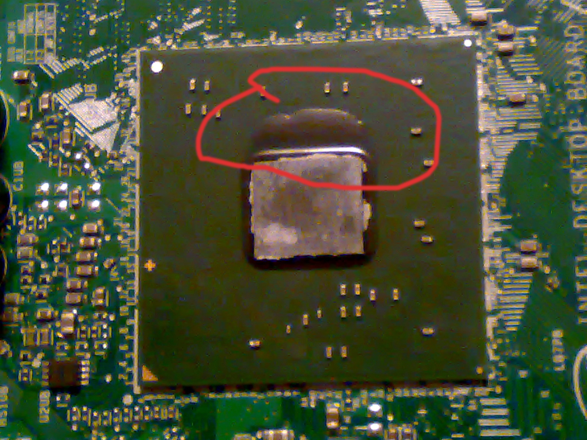

    По умолчанию Re: Проблемы с Intel D945GCLF, нужна помощь!!!
    ну тогда вообще засада.. гарантийка по мне плачет. ща камень глянул вроде всё нормально с ним.. зацените фотку.. смущает вокруг проца какието непонятные "волны" это норма? хотя мне кажется что они и были
    Похоже ты перегрел процессор, возможно не достаточно прижал радиатор, рамка вакруг кристала без серьезного прижатия не дает хорошего контакта радиатора с кристалом.
    В горантийку значит не соваться?
    А ты что думаешь они будут снимать радиатор?
    Если и снимут то на нем не написано что ты его менял, заводской брак.
    смело неси по гарантии
    спикера нету, НО(ошибки можно считать):
    подключи наушники или усил к звуковухе
    смотри на power led
    поставь перемычку и сбрось биос на дефолт(да может перемычку забыл воткнуть)
    P.S.да и на фоте чипсет, а не проц
    Последний раз редактировалось DrinK; 28.09.2008 в 03:10.
    Всем огромный респект что помогли...
    Итог на лицо-мать поменяна!
