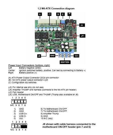

    J8 подключаешь к материнке на пины PowerON
    (+)БП на постоянный плюс к аккумулятору
    (-)БП на корпус автомобиля
    (АСС) на замок зажигания к АСС
    20 пин БП на 20 пин разьем материнки
    4 пин БП на 4 пин разьем материнки, без подключения этого разьема работать не будет.

    Втыкается к разъему 6 и 7 на джампере J8 (около перемычек). Если смотреть на него, то СПРАВА СНИЗУ два крайних контакта.

    Блин,я так и думал.:-)Пробовал до этого,не работает.Странно,надо проверить ещё раз.А то что АСС взял с прикуривателя это нормально?

    Ты бы его на столе потестил для начала...
    В режиме ПРОСТОГО БП включи и замкни кнопку питалова на мамке. Если стартанет, тогда с АСС мудри дальше. Поставь перемычку и замкни АСС и плюс. Если работает - имплантируй в авто.
