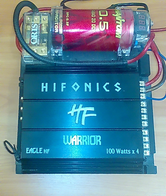

    Теперь о музыке).
    До комповживления у меня в автомобиле жила магнитола Pioneer 65 BT игравшая на фронтальные колонки Hertz ESK165 и через усилок на саб Crunch 12". После установки компа, магнитола была безжалостно выселена и продана, а так как усилок был 2хканальный, то пришлось снять саб и переключить усилок на фронт.
    Звук даже от интегрированной звуковухи был вполне себе ничего для моего неаудиофильского уха? Но нехватка баса после снятия саба очень чувствовалась. Пришлось пойти на дополнительные расходы и прикупить вот такое чудо. саб вернулся на свое законное место, а усилок с кондером поселился под водительским сидением. Конечно же машинка зазвучала по другому.

    И сколько стоит такой усилитель?
    Я приобрел его б\у достаточно дешево. Новый, если конечно найти его, тоже не особо дорогой, но в своем ценовом диапазоне это один из лучших предсавителей. http://www.magnitola.ru/Hifonics-Eag...acturers_id=73
    Один из дорогих производителей но очень популярен у на и на хорошем считу, конкретно эту модель нашел за 130 евро (Ebay) в магазине в два раза дороже влегкую.
    Мне он достался за 2500руб вместе с кондером, ни разу ни ставленный в машину. Практически халява.
