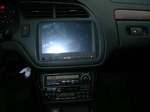

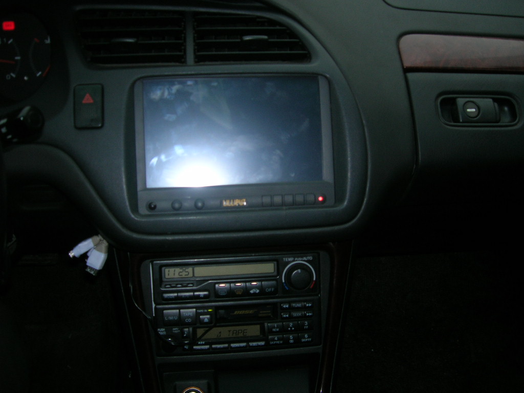

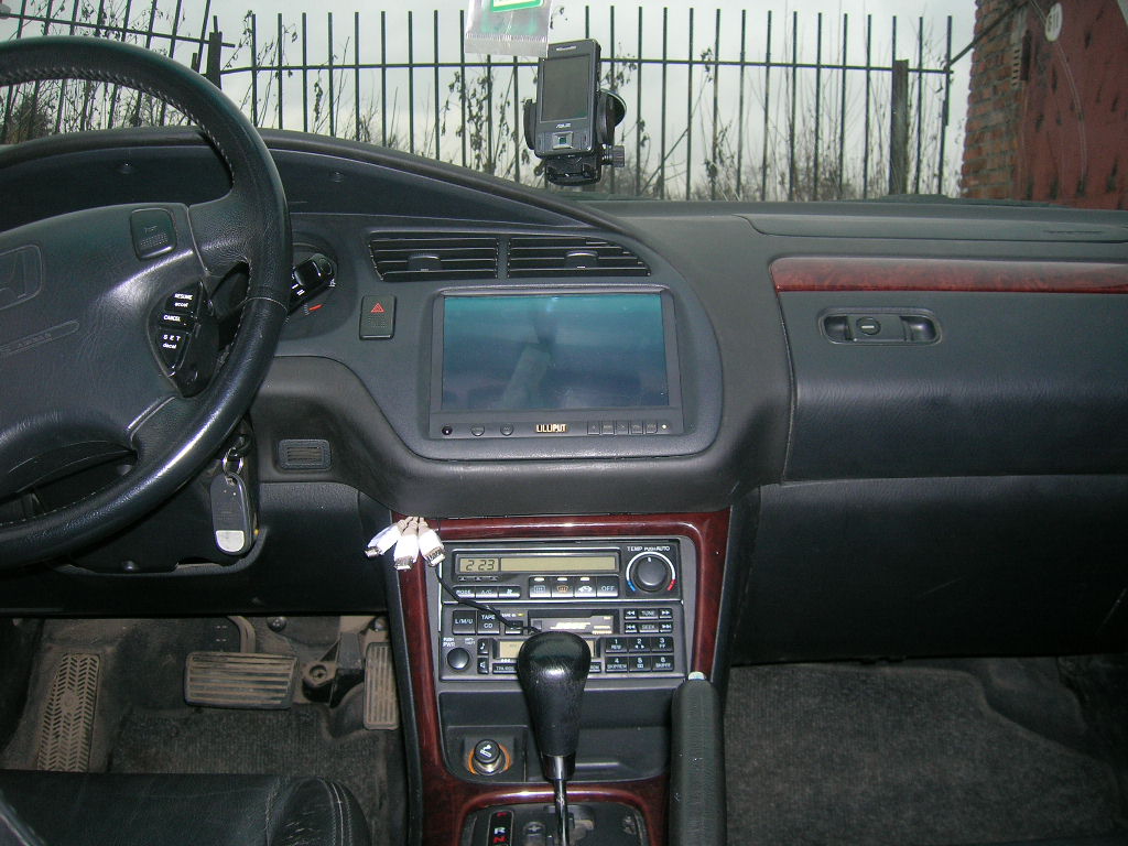

    Зря времени не терял. В последний день осени установил черновой вариант.
    Соответственно, выкладываю фото.
    КПК будет служить в качестве ГПС приёмника. Пока разбираюсь как это осуществить.

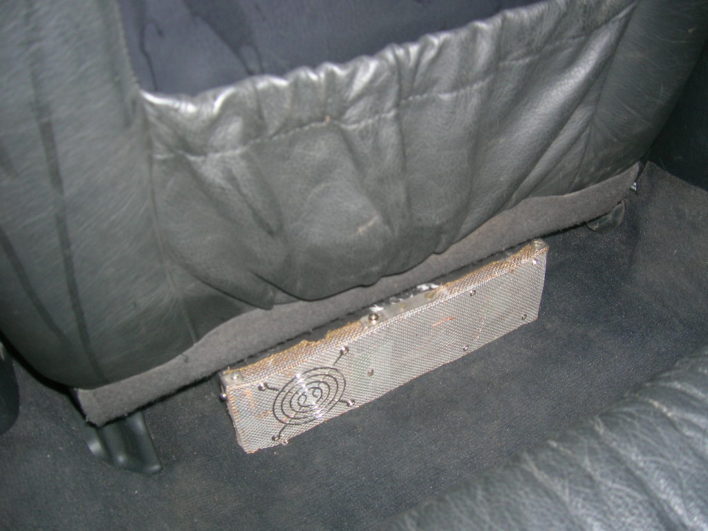

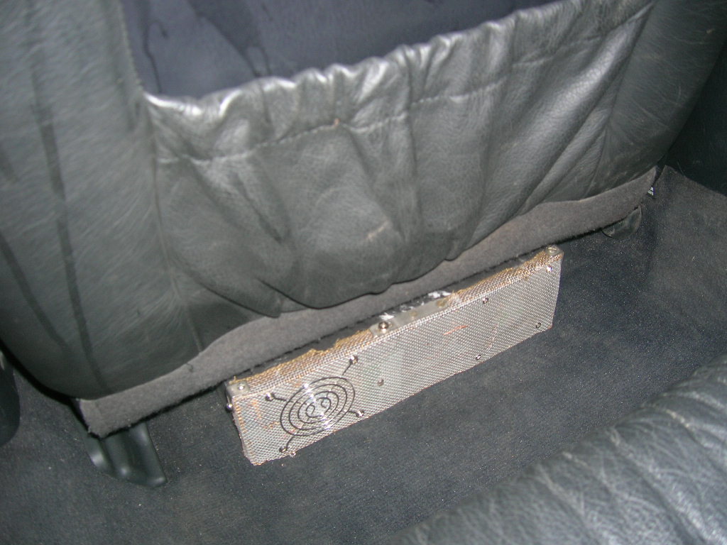

    Собственно, системник. Планирую переделывать корпус. Мешает задним пассажирам.

    Есть одно разочарование. Человек, который помогал мне в этом при пайке прожег обшивку крыши. Все равно что бычком ткнули. Как исправить не знаю.
    Спасибо большое Чипу за помощь с центрифугой и советом про моник. Моник запитан от прикуривателя.
    Проект временно заморожен из-за отсутствия помещения.
    Даст бог, весной будет продолжение.
    По умолчанию Re: Решился! Honda Accord 2000
    Встроил все отлично не придраться, вот только USB Хаб на 3 порта как то не вписывается
    Согласен с Chip-ом, может лутше в бардачек вывести?
    Понимаю, что не вписывается, но будет продолжение. Планирую убрать магнитолу и вместо неё сделать панель в которой будет ДВД, кнопки и диоды компа и там же будут встроены эти УСБ порты.
    Да и бардачок не хочется дырявить.
