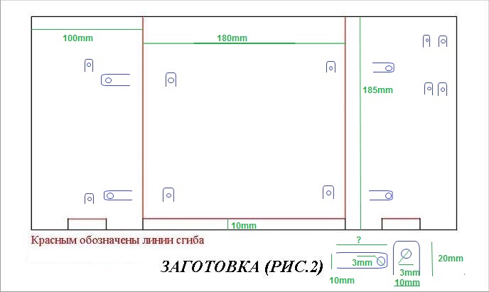

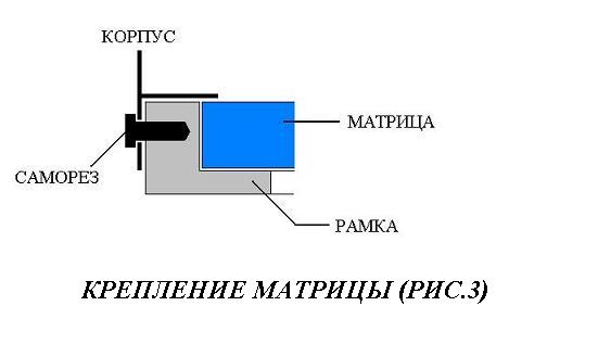

    Я уже предлагал как то наладить производство рамок для монитора.
    Предлагаю свой вариант конструкции.
    Сделать корпус 2-DIN из листового железа (рис.1).
    В качестве материала можно использовать железо толщиной 0,5 мм (рис.2).
    Матрица будет жестко зафиксирована в рамке упорами (рис.3).
    Размер матрицы широкоформатного монитора 7": 165Х104. Размер рамки монитора: 180Х115. Размер корпуса: 180Х100.
    Саму рамку изготовить из пластмассы или двухкомпонентного пластилина со стекловолокном методом прессования. Форму можно изготовить из фрезерованных листов железа толщиной 10 мм (рис.4).
    Для закрепления корпуса можно использовать подобные кронштейны.
    Снаружи закрывается накладками.
    В итоге должен получиться такой результат.
    Хотелось бы услышать мнение какой материал лучше использовать для такой рамки.

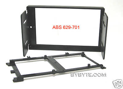

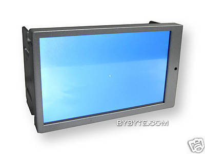

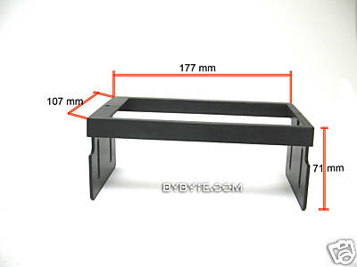

    Нашел на eBay-е вот такую штуку, называется "BYBYTE Double Din LCD frame for Lilliput 629 & 701". Да и вобще на сайте bybyte.com нашел много всего интересного.

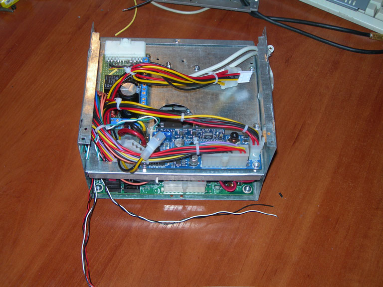

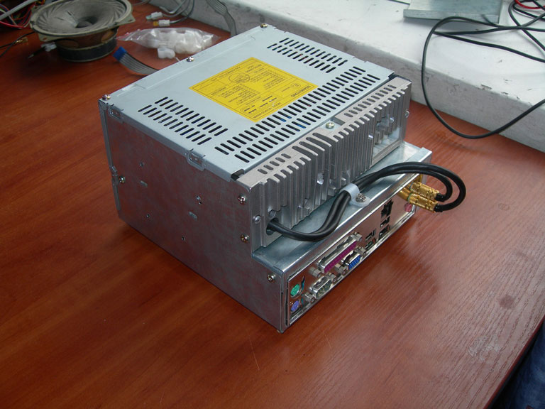

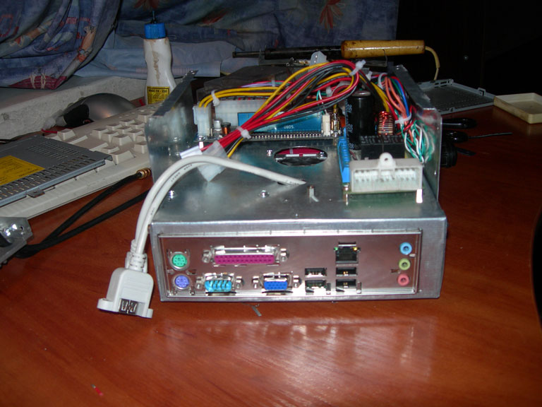

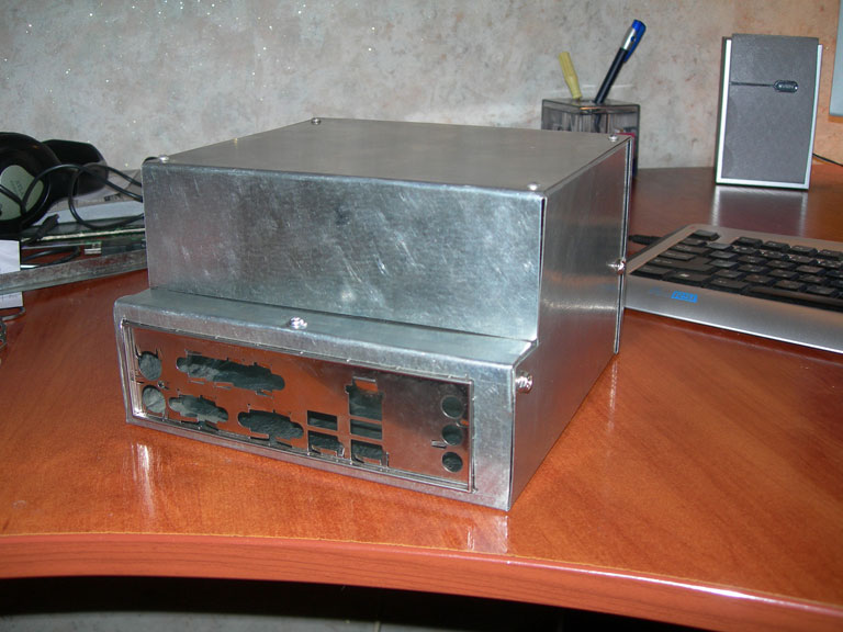

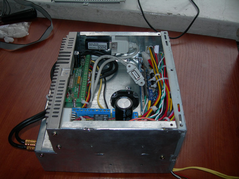

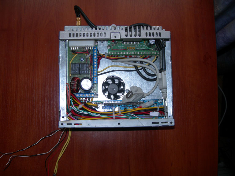

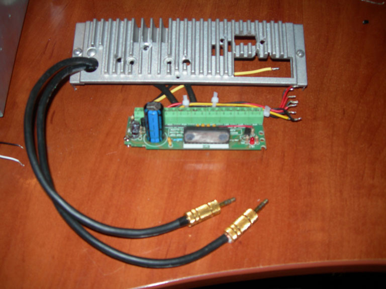

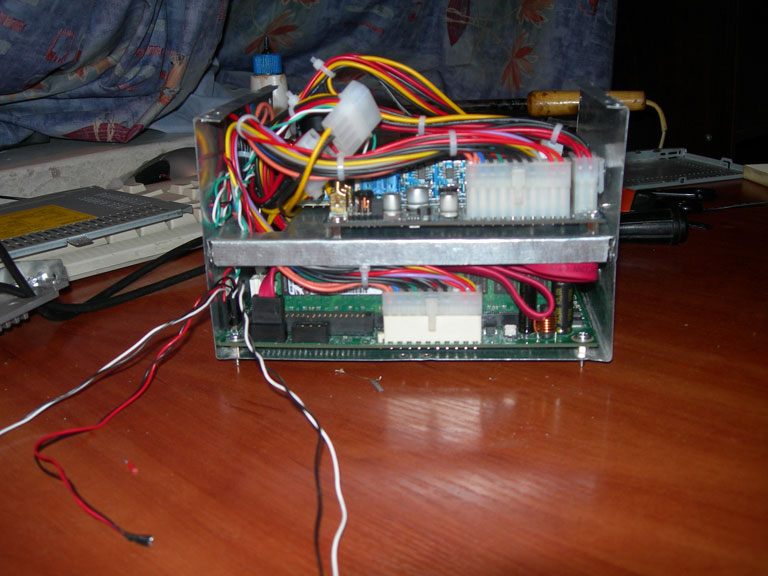

    взял за основу вот такую идею http://compcar.ru/forum/showpost.php...9&postcount=31 - оцинковка
    в процессе изготовления выявились некоторые недолики которые были доработаны и исправлены, верхнюю крышку и верхнюю заднюю (радиатор для звука на основе TDA 8571j) взял из старого мафона.
    схемы подключения звука фильтров по питаню выложу позже в своем пректе. (все очень дешево и легко в изготвлении. )
    но в целом все работает, пуков, шумов нет. Вставляется я думаю в любое авто где есть 2 дин и глубина шахты 180мм.
    Проверяли работу в ланосе, чери тиго, Ссанг енг Актион.
    Сейчас в корпус будет установлен силабс для подключения штатной антенны и проект готов. Температура работы ЦП не поднималась выше 55 градусов.
    На данный момент изготавливается крепеж для монитора который крепится к корпусу, в принципе сложностей в этом нет.
    З. Ы. Все изготавливалось на коленке при помощи дрели отвертки и молотка. При наличии нормального оборудования все еще проще.

    корпус очень прикольный, но во многих авто верхний DIN как правило меньше по размерам чем нижний из за балки жесткости или печки. В моем случае его было бы невозможно поставить в авто. А вот идея крепления моника по второй ссылке прикольная.
    Кстати хочу вообще избавиться от винтиляторов в корпусе, сейчас как раз над этим размышляю. Лишний шум, да и это первое что выходит из строя. Даже если ставить залманы.
    Хочу взять эту рамку, на ebay обходиться 2000р, дораговато, но я бы купил если пару нюансов решить.
    1. Матрица для которой она сделанна Hitachi TX18D11VM1CAA, вернее она сделанна не для матрицы а для моника, у меня такая же матрица, вот контроллер только другой у меня, с тв тюнером и кучей входов, смогу ли я в ней разместить свой контроллер.
    2. Какая она по креплениям, для каких машин подходит, если я в нее всетаки поставлю свою матрицу с контроллером, смогу я ее тягать из одной машины в другую, как 2 din мафон, кто что думает?
    Вот именно по этим двум причинам я пока и не покупаю ее.
  10. #20
    По умолчанию Re: 2-DIN корпус для CarPC
    Ну возьми в Росии по 1600р. http://carmonitor.ru/ru/lilliputgl629npct-p-103.html
