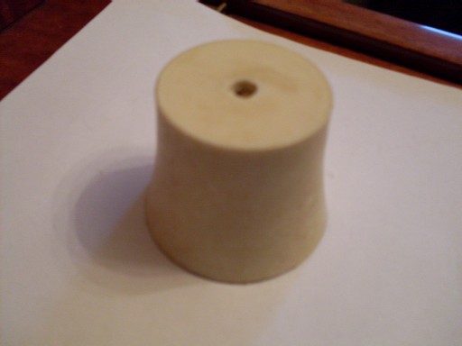

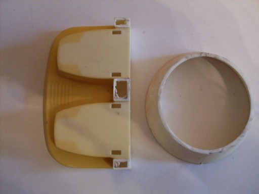

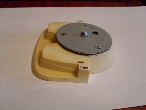

    Поскольку камера, которую необходимо вставить в привод совсем другая пришлось дорабатывать подстваку и сам поворотный корпус.
    Вначале о подставке...Вспомнил прежние времена (см. Рамки для монитора). Можно было просто найти подходящую (на 1-м фото) но её дизайн оставляет желать лучшего, поэтому немного поразмыслив и пакапавшись в старых детских игрушках, нашёл подходящие заготовки (2-е фото) и обрезал ненужные детали . Полчилось вот такая симпатичная подтавка, в которую можно ставить плату с ДД и плату для распайки входного кабеля...(вверху металлическая-от камеры)
    ЗЫ Продолжение следует

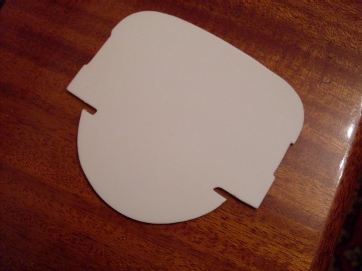

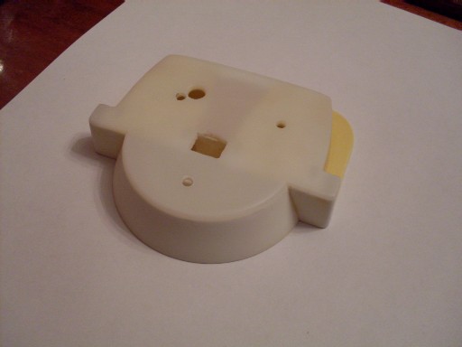

    Пришлось включать старые связи...Достал клей...Все склеил, изготовил нижнюю крышку, зашкурил ...Вобщем, все подготовил к грунтовке и окраске...Теперь новый бокс для для камеры надо мастерить, а потом всё сразу красить...

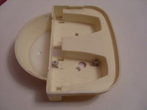

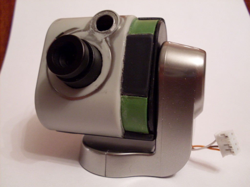

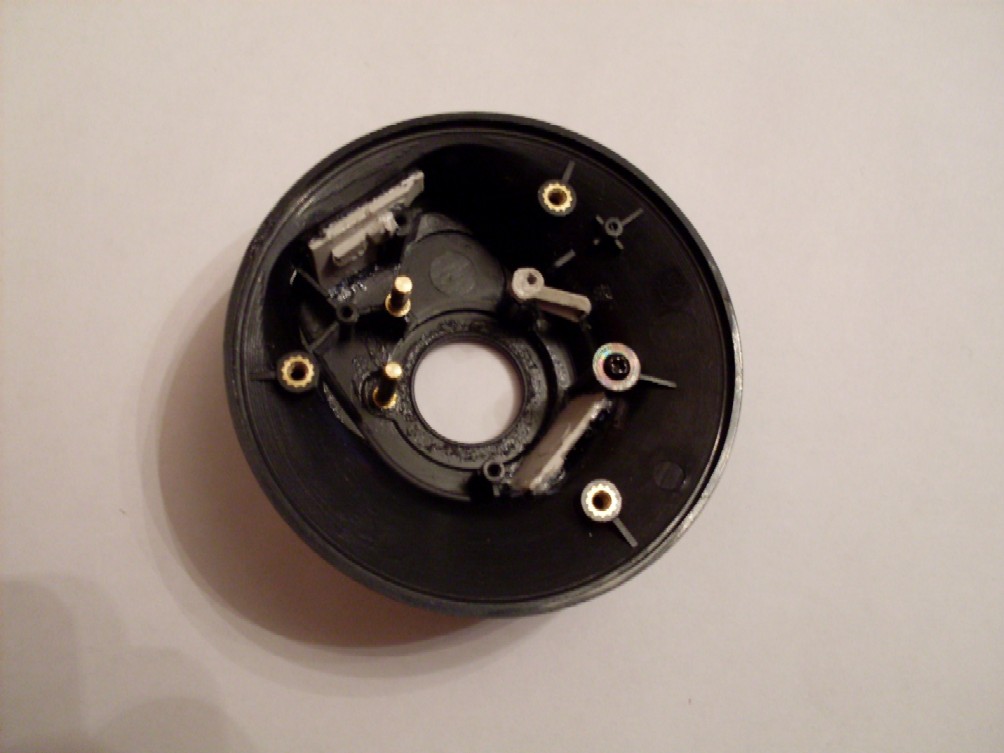

    Да , доработал привод...бокс с камерой просто затянул винты потуже, а что касается привода х, то пришлось уменьшить толщину приводной шестерни и положить тонкую (0,3мм)прокладку между ней и корпусом.Так-же заклеил все щели и упрочнил крепления двигателя..

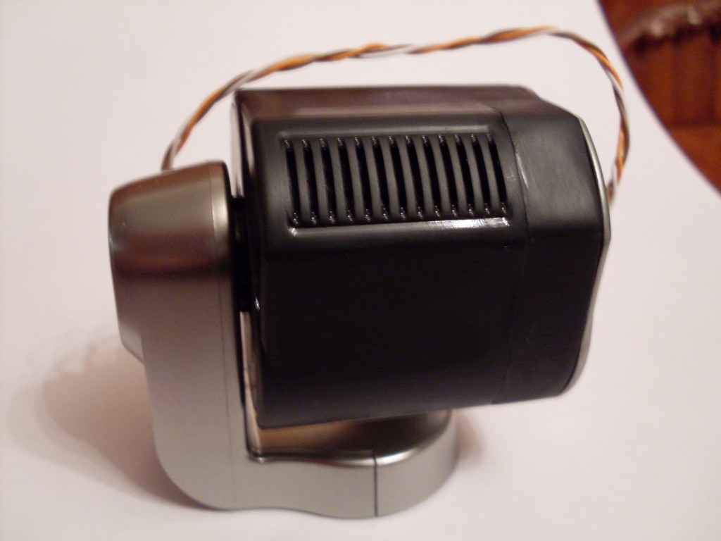

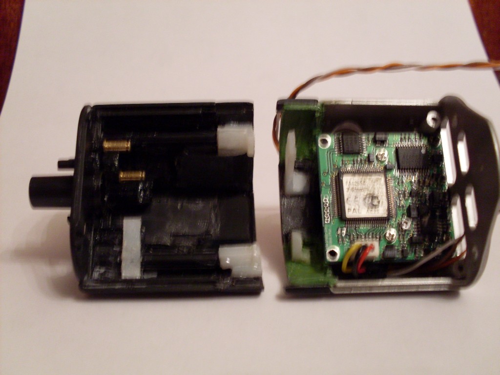

    Сегодня доделал бокс для камеры (пришлось его увеличить)...Зашкурил , красить буду после НГ...Привод буду устанавлтвать после покраски.
