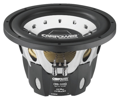

    Вот подвернулась возможность заиметь вот такой девайс от CARPOWER
    что думаете? вопрос к знатокам насчет характеристик.
    Технические характеристики:
    Нагрузка, Ω 4
    Резонансная частота, Hz 31
    Максимальный диапазон частот, Hz f3-200
    Музыкальная мощность 600
    Номинальная мощность 250
    Чувствительность, dB 88
    Относительная жесткость 0,16
    Масса подвижной системы, г 157
    Механическая добротность 3,66
    Электрическая добротность 0,48
    Полная добротность 0,42
    Эквивалентный объем, л 55
    Сопр.постоянному току 3,3
    Двигательная мощность, Tm 14,6
    Индуктивность катушки, mH 2,2
    Диаметр катушки, мм 50
    Материал катушки Aluminium
    Лин. смещение диффузора, мм ± 5mm
    Площадь диффузора, cm2 492cm2
    Вес магнита, 100oz.
    Вес, кг 8,4kg
    Габариты, мм 278x180

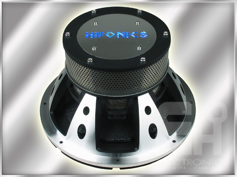

    В виду собственных наблюдений остановился на фирмах HIFONICS, CARPOWER и CRUNCH. прошерстив все что мог и в выборе сабуфера остановился на HIFONICS ZX-1284 на 1500 W хоть и не самый бюджетный вареант, даже сказал бы очень не бюджетный но солидный.
    В выборе уселка еще сомневаюсь. но посматриваю в сторону CRUNCH BlackMax, штатные колонки буду менять на HIFONICS покрайней мере задние (сегодня накрутил магнитоллу посильнее и понял что штатные колоночки тухнут под ним). схему решил обставить примерно так: с головы сигнал на усилок с усилка на саб и возможно на задние колонки, еще не решил. Подключение задних колонок к усилку будет реализованно в зависимости от того какие колонки по мощности надумаю ставить. кондер на АКБ и с кондера на комп, монетор, усилитель.
    Странно... а что никто больше музыку в машину не ставит или не ставил??? чет я веду сольные раскопки. Не стесняйтесь выкладывайте кто как вдолбил звук, саб и тому подобное, а то у меня ощущение что я разбил свой проэкт на два проэкта комп в машину и звук

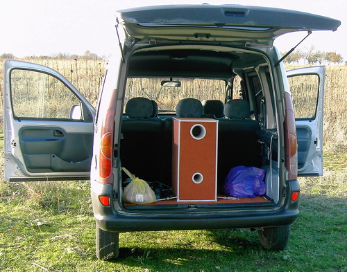

    Может кому и подымет настроение, но эт мой саб 75гдн, под общедоступные расчеты, питается от TDA7294, все остальное - TDA7560, про динамики не могу ничего посоветовать, но для себя знаю точно усилитель буду делать сам, на STK-шках...

    Мое мнение такое: извращенцы да и только!!!
    Первая бошка мне нравиться больше,
    Я обе держал в руках, и с HIFONICSом ни что в сравнение не идет. не говоря уже что вторая голова в два раза мощьнее первой.
