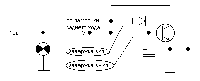

    Да имел ввиду диод
    нижний резистор имеет большое сопротивление в отличии от верхнего, потому как нужны задержки отличающиеся длительностью в 5 раз
    Раз в 15-30 даже наверное. А номиналы примерные скажешь?
    Затрахаешся с этой схемой...Тут прямая зависимость от вкл-выкл.
    Гриш, я тоже не понял.

    Время вкл не может быть больше времени выкл, отсюда первый резюк для вида.

    Ты алгоритм точно понял? задержка включения нужна, чтобы монитор НЕ ВКЛЮЧАЛСЯ если импульс на включение был короткий. Т.е. когда ты переключаешься из Р в D. Кондер за это время не должен зарядиться до величины открытия ключа.

    А кто-нибудь помнит формулы, как посчитать время задержки исходя из RC и напряжение на кондере, исходя из тех же RC?

    Кстати забыл нарисовать цепь разряда, разряд будет происходить через спираль лампочки занднего хода на землю.
    Это я догадался)кстати верхний резюк надо достаточно точно подбирать. Он должен быть достаточно большим. чтобы не дать зарядиться кондеру и в то же время не слишком большим, чтобы не сильно задерживать включение, когда оно нужно.

    Зависимость заряда есть , но она настолько мизерная что не стоит на нее обращать внимания. Зависимости разряда нету.

    если первый резюк будет 100 ом а нижний 1мОм ?
