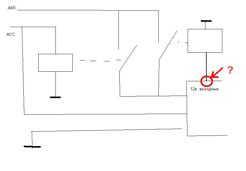

    Перерыл 2 карПС форума - нашел кучу разных схем подключения и выбрал для себя эту (в 1 посте), добавив только 3х позиционный переключатель, т.к. считаю что эта схема эффективна и достаточна при минимально используемых в схеме деталей, что для меня очень важно, т.к. я с электротехникой не очень дружу...
    По этой схеме появился только один вопрос:
    1) народ подскажите - на схеме не понятно откуда подключается +12 второго реле ??? , (т.е 85й и 86ой контакты, если использовать автомобильное реле). Нарисовано из блока питания, но откуда??? Если его подключать напрямую от Аккумулятора +12 - то релюха замкнется по кругу и как она должна разомкнуться??? Непонятно...
    2) Хотелось бы уточнить - можно ли использовать авто реле? Или лучше использовать другое реле? Какое?
    П.С. Спасибо за схему...
    По умолчанию Re: схема полного обесточивания карпутера
    1- от БП(желтый провод)
    2- можно, диод не забывайте параллельно обмотке реле поставить

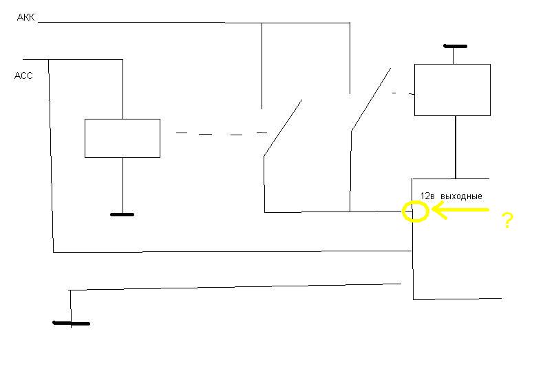

    1) Желтый это - Отсюда ???
    Если отсюда - то этот желтый провод подключаться должен к +12 АКБ и получиться, что реле замкнется по кругу, как оно размыкаться будет??? Или я что то не понимаю...
    2) Сейчас спрошу совсем глупый вопрос, т.к. курс электроники в институте прошел мимо меня - зачем тут нужен диод??? Какой диод(хакартеристики) надо ставить???
    Я уже подключал без диода - работает... Что будет если я его не поставлю???
    3) Почему вообще большинство схем - например http://www.pccar.ru/showthread.php?t=13255 используют диоды, транзисторы и сопротивления??? Почему нельзя обойтись без них??? По моему чем проще - тем лучше... Это риторический вопрос...
    И вообще покупая, специализированный(интеллектуальный) блок питания M2-ITX я расчитывал на простое подключение, а не на пайку вручную громоздких схем...(как написано на сайте carmonitor.ru). А потом я выяснил, что полное обесточивание не происходит - нужно реле, нужно ставить переключатель для включения вручную (зимний режим) и ещё ставить фильтр по питанию, что я вообще не предполагал. Но если первые два понятны - под всех не подстроишься, то 3е - фильтр питания - почему нельзя было встроить его во все блоки питания ???- непонятно???
    В связи с последним вопрос:
    4) У меня в колонках слышен устойчивый гул генератора - слушать при заведенном моторе невозможно, ну и на мониторе естественно незначительные помехи - насколько я прочитал тут - мне нужен общий фильтр по питанию. Если это так - то где можно купить готовый фильтр по питанию??? Ну или как его сделать??? Паять умею, но как я уже говорил - не очень дружу с электротехникой...

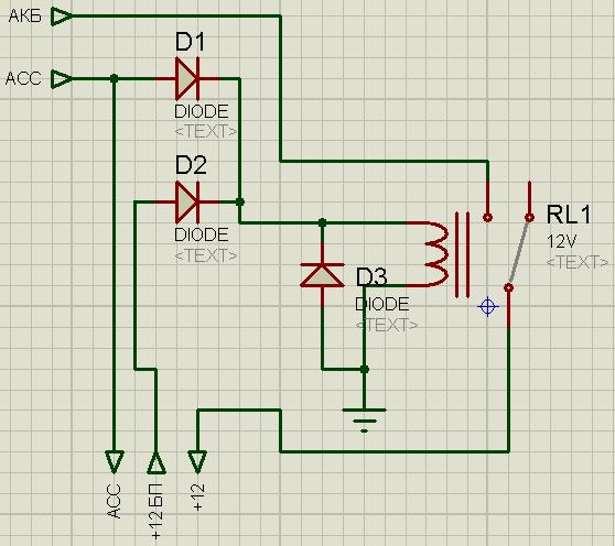

    еще вариант. с одним реле. смысл тот же

  7. #17
    06.01.2011
    197
    В этой схеме - вообще ничего не понятно... От обозначений до принципа работы... Можно пояснить...
    1) какие нужны покупать диоды - характеристики... Как они работают в этой схеме - можно ли описать физический процесс работы этой схемы , а именно диодов??
    2) Асс - понятно, но чем отличается на этой схеме +12БП и +12 - куда их подключать. Напомню - у меня блок питания - M2-ITX - там 3 провода - +12В к аккумулятору; ACC; GND(-) к акумулятору.
    3) на схеме витками обозначены реле??? 85, 86 контакты (авто реле)???
    заранее спасибо...
  8. #18
    15.12.2008
    229
    424
    1. диоды любые, рассчитанные на ток более 300мА.
    Принцип работы аналогичен схеме из первого поста:
    - включаем ACC - реле замкнулось, пришло питание и ACC на M2-ITX - комп завелся.
    - выключили ACC, комп выключается, реле замкнуто за счет 12в из блока питания пока комп не выключится.
    диоды нужны для развязки ACC и 12в из блока питания.
    2.+12 приходит в БП. +12БП - желтый провод выходит из БП.
    3. да. управляющая часть реле.

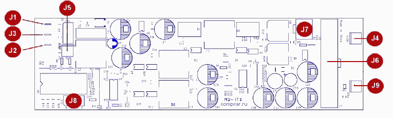

    У меня блок питания M2-ITX REV.2F - http://www.compcar.ru/forum/showpost...10&postcount=1
    По описанию блока питания:
    J1 - +12в к плюсовой клейме аккумулятора
    J2 - общий к корпусу автомобиля
    J3 - АСС управляющий от замка зажигания
    У меня есть:
    J1 - у меня КРАСНЫЙ провод
    J2 - у меня ЧЕРНЫЙ провод
    J3 - у меня БЕЛЫЙ провод
    Исходя из этого можно пояснить что за желтый провод все имеют ввиду????
    Какой из них какой - "+12 приходит в БП. +12БП - желтый провод выходит из БП."??????????????

  10. #20
    15.12.2008
    229
    424
    Цитата Сообщение от vitty Посмотреть сообщение
    Так - я понял, что у меня какая то не состыковочка...
    Все говорят про какой то "желтый провод" - что это за провод - можно подробнее???
    У меня его нет.
    У меня есть:
    +12 в БП это красный J1. Он и разрывается с помощью реле, чтобы полностью обесточить выключенный комп.
    "Желтый провод" - это провод из колодки J6. На него приходит 12В когда комп включен.
