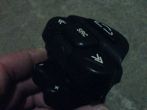

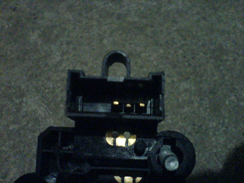

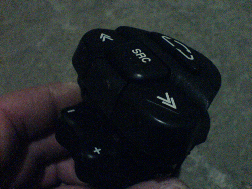

    Осмелюсь спросить в этой теме, дабы не плодить новую. Так вот, есть nissan x-trail t30, есть подрулевой джойстик от штатной магнитолы
    Как этот блин 3-пиновый джойстик снюхать с контроллером клавиатуры (или мыши). Не совсем понятно как на 3 пина отвечают за 6 кнопок. В идиале хотелось бы переключение треков, регулировка громкости и мюте. В крайнем случае только регулировка громкости. Путем пайки методом тыка ни чего не получилось, иногда выскакивало сообщение о нехватке питания usb или что-то в этом роде. В электронике полный 0, но паяльник держать умею Сильно не пинайте только

    По умолчанию Re: Мультимедиа кнопки управления из КЛАВИАТЫРЫ
    Я сделал к этому девайсу http://compcar.ru/forum/showthread.php?t=4281
    программу которой можно управлять любым приложением винды и подцепить к любым резистивным кнопкам
    девайсик очень интересный, но в программирование я также 0, да и с распиновкой не понятно, т.е. куда паять мои три контакта к этому девайсу? Боюсь не для моих мозгов это. И все же вариант с контроллером клавиатуры мне нравится больше, если реально конечно
