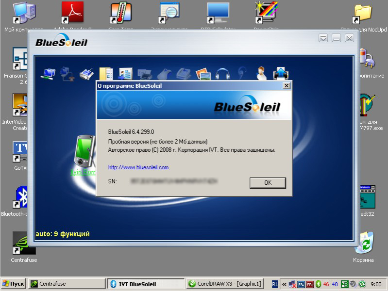

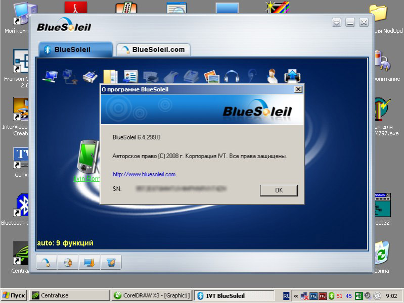

    Цитата Сообщение от Winner Посмотреть сообщение
    Про это тоже знаю. Пробовал, но проблема остается - после деинсталляции где-то остается инфа о ранее установленном гейте с закончившемся сроком триала.
    кстати - мы с приятелем как-то выкорчОвывали следы этой проги из реестра с помощью утилитки системной - только к сожалению не помню какой именно
    смысл её испотльзования в том, что она сама ищет все хвосты от проги и показывает оператору их ...
    что даёт возможность ПОЛНОСТЬЮ вычестить её следы...

    filemon вам в помощь при старте гейта - смотри куда полезет - и зашибай
    Спасибо, ценная инфа! Хотя, проблема с гейтом решена.

    По умолчанию Re: Priora. Первая проба инсталяции CarPC
    По моему хэлпу решилось? (просто чтобы знать на будущее для себя - работает-неработает)
    Нет, по твоему не пробовал, хотя скачал. Получилось сразу с ключем от aptm.
