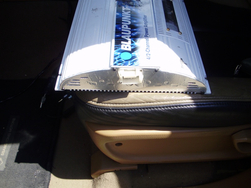

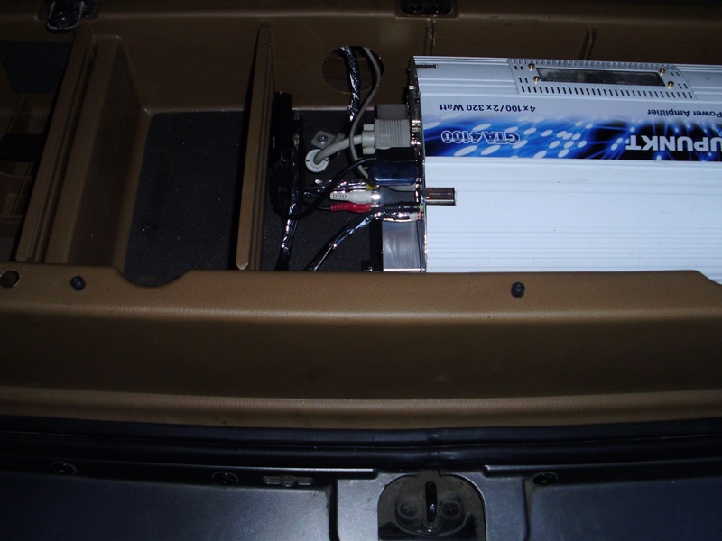

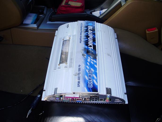

    По случаю попался не работающий усилитель, выкинул из него потроха и собрал в его корпусе сам компьютер, фотки ниже, получилось неплохо.
ID:	5254   Нажмите на изображение для увеличения.

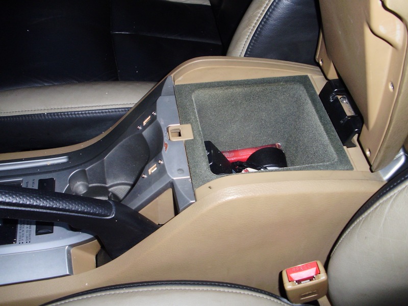

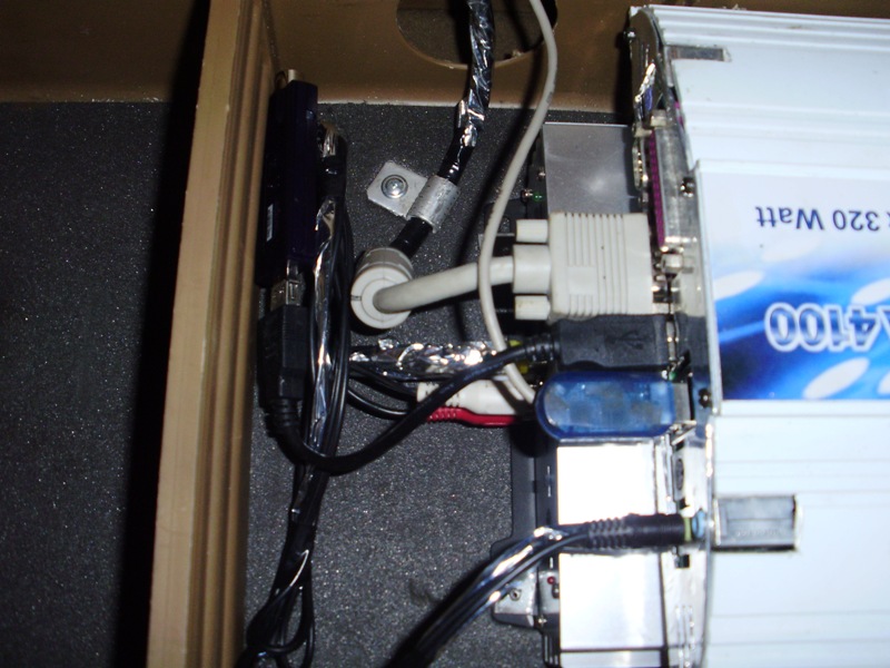

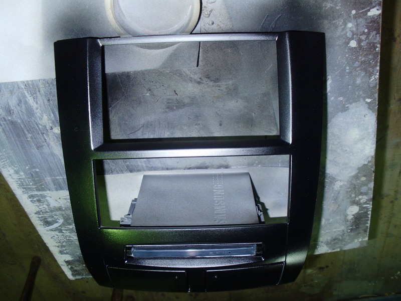

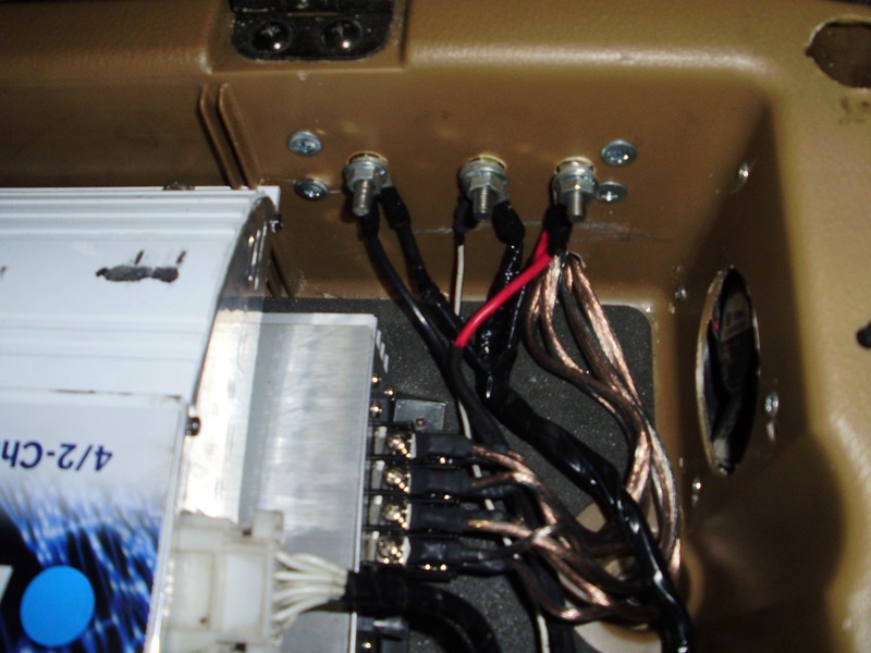

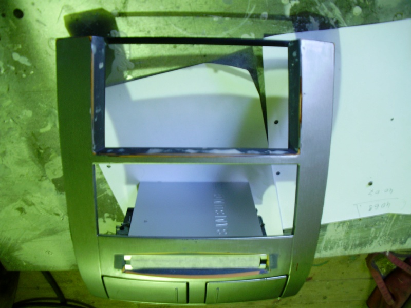

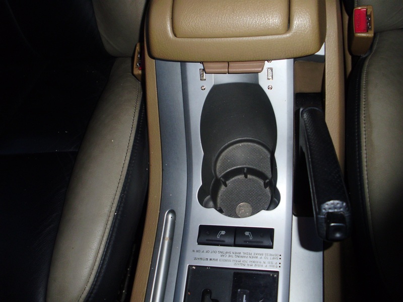

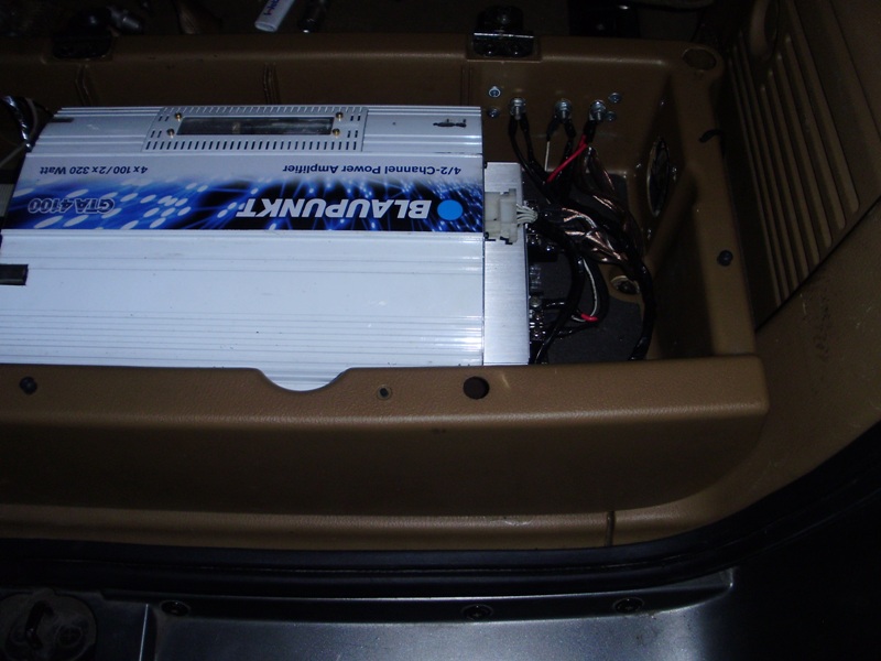

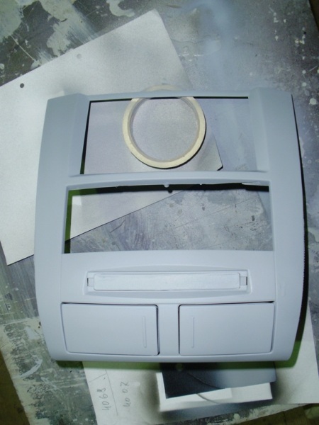

    Ещё фотки.
    Подробнее что сделал:
    1. Рамку прошпатлевал, встроил DVD-ROM, прошпатлевал, прогрунтовал, покрасил.
    2. Комп поставил в багажник.
    3. Проводку перенёс, проложил, поменял проводку на акустику.
    4. Установил USB концентратор в торпеду.
    5. Врезал в торпеду 2 USB порта.
    6. Врезал во внутрь блока климат контроля инфрокрасный приёмник от монитора, для управления им через пульт.
    7. Питалово в багажник мощное подвёл. (провода 16 квадратов )
    8. В сам багажный бардачёк поставил кулер.
