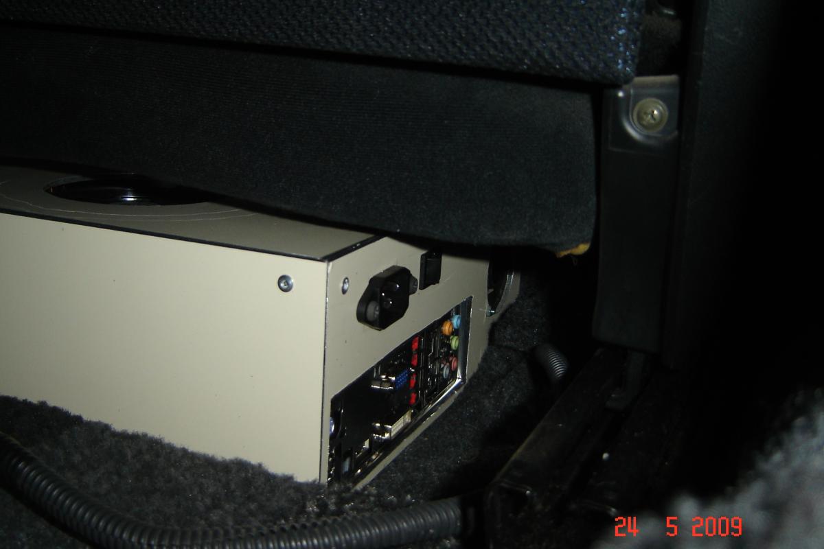

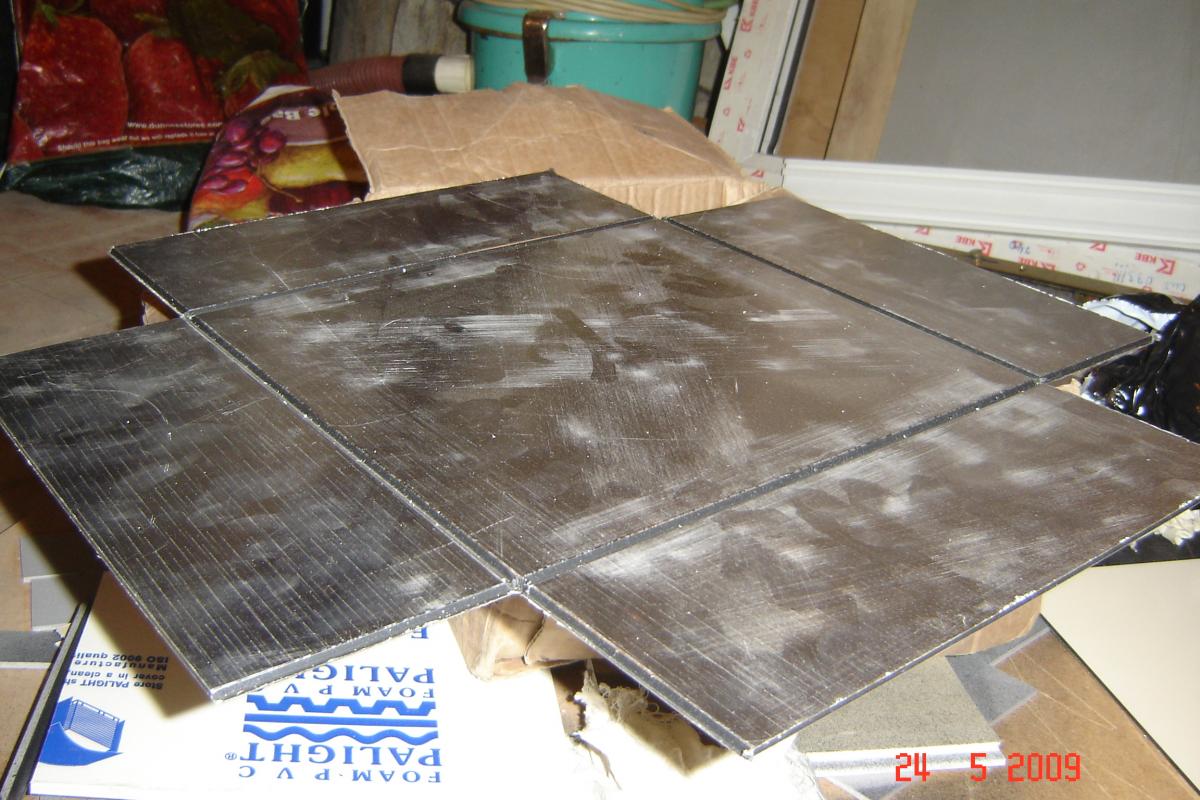

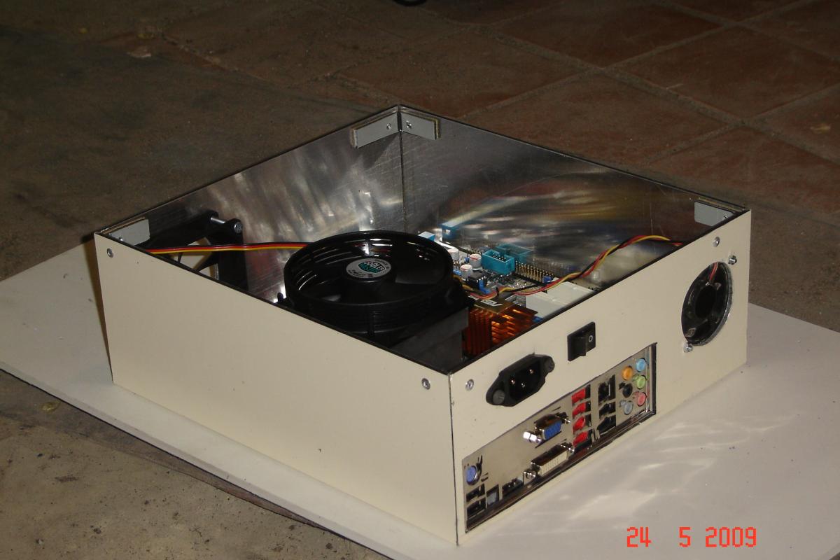

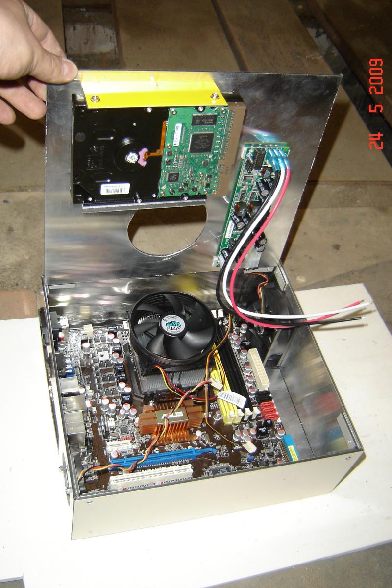

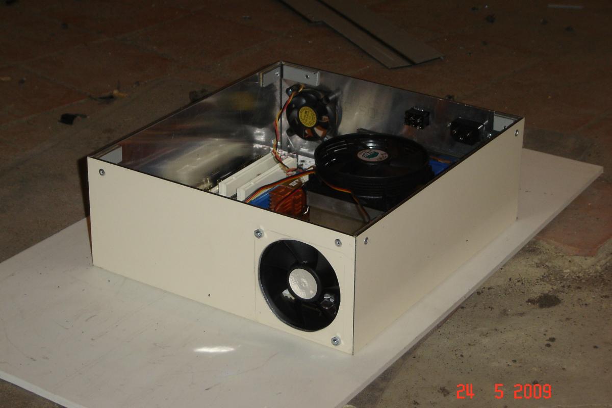

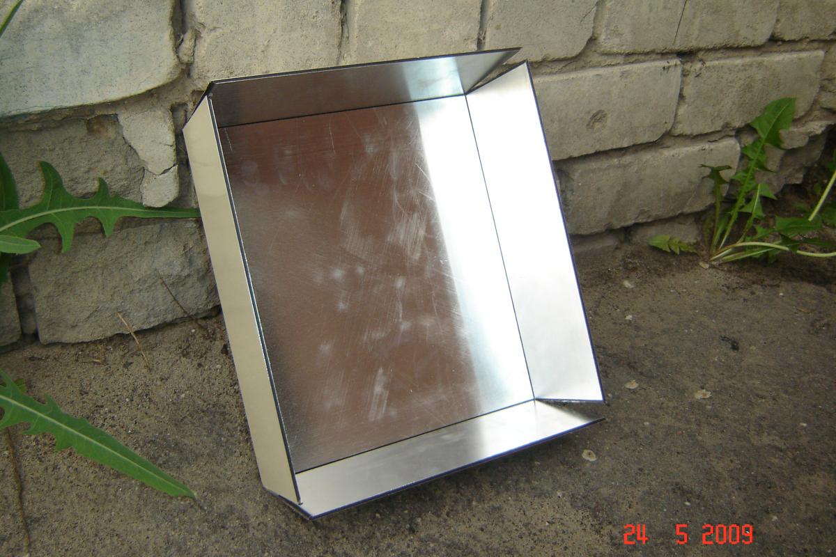

    Сегодня весь вечер убил на изготовления корпуса. Корпус изготовлен из компазитного материала. Очень легко обрабатывается лобзиком и шкуриться. Т.к. это металл у меня возник вопрос, можно или нужно зацепить его на массу?
    Результат получился удовлетварительный. Немного промахнулся (1-2 мм) с рамкой под выходы из материнки, но после обклеивания карпетом, думаю, все неровности скроются. Хотя, кто их увидит под сидением. Это так, для самоуспокоения.
    Блин! Еще столько работы впереди....

    Зачетный корпусок! А чем прорезал при разметке пазы для дальнейшего складывания стенок?
    Пользователь Аватар для Leon Voronezh
    26.04.2009
    72
    230
    По умолчанию Re: Toyota Caldina ZT 4WD 2003 г.
    Пазы для складывания резались на специальном станке. Вообще можно резать на обычном фрезере.
