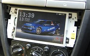

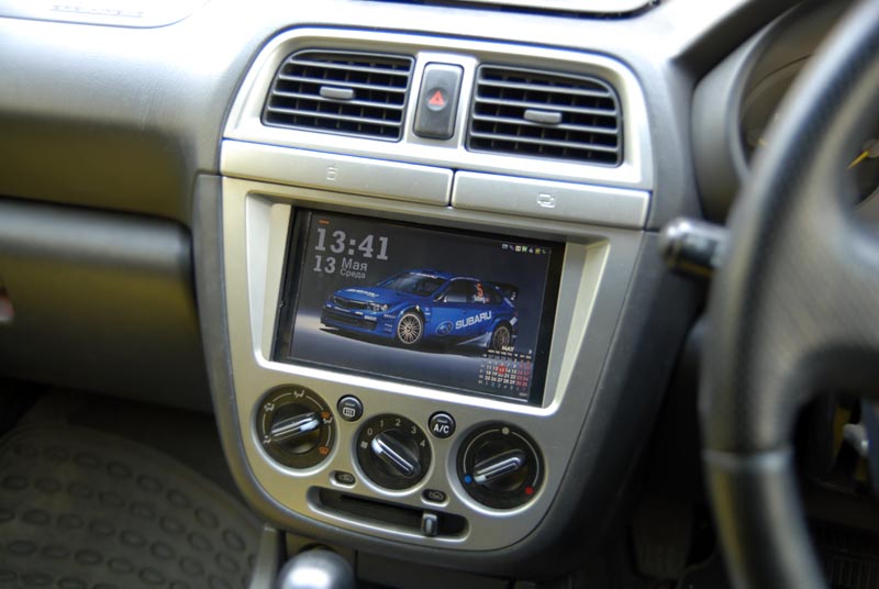

    Видимо огорчу тех кто ждал грандиозной инсталляции , сам не ожидал что получиться так просто.
    В машине были предварительно лишь срезаны ушки крепления. и подключен разъем питания. ну и провода усб само собой

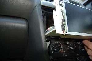

    Подключил разьемы, и ком как по рельсам входит на положенное место.

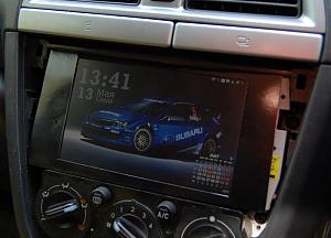

    остаеться только притянуть винтами. помоему даже проще чем установка магнитоллы.

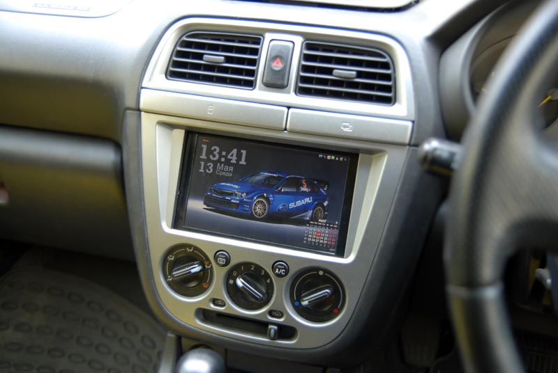

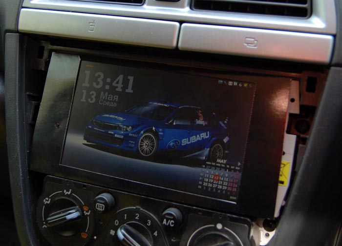

    с лицевой стороной сложнее, решение пока ищеца, пока вырезал из бумаги вставку..
    ну и собственно штатная рамка.

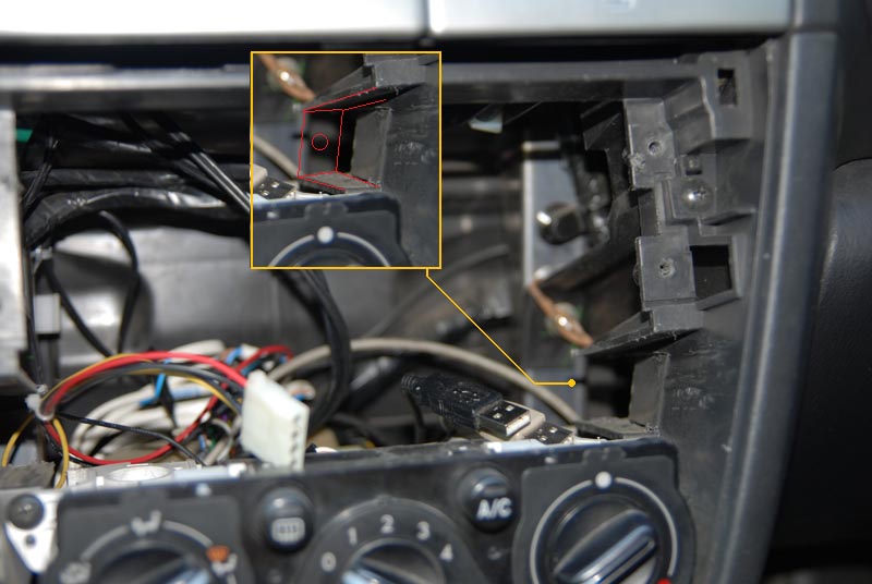

    По умолчанию Re: Subaru Impreza GG2 - EeeCarPc
    Шлейф монитора не удлинялся.. на фотках (http://compcar.ru/forum/showpost.php...13&postcount=2) видно, родной шлейф. с него снята та изолента которой он был обмотан.. поэтому он такой разноцветный.
    Как раз при таком расположении монитора и платы, шлейф проходит под платой, до платы инвертора (управление подсветкой матрицы) (фото 2). именно благодаря такой компоновке ничего не удлиняется..

    Прикольная инсталяция, молоток! а тачкрин сам ставил или уже с нетбуком шел?

    yurich38, спасибо за ответ. Когда прикидывал по вашим фото почемуто представил что шлейфа не хватит. Теперь понял
    Еще интересно фото монтажа бп увидить
    Асус еее идет без тачскрина, так что 100% отдельный.
    Я для своего отдельно покупал
