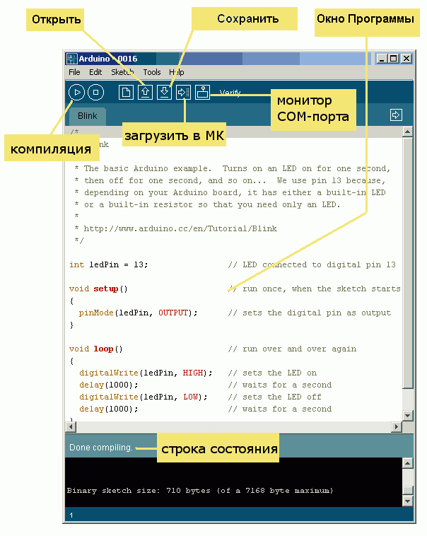

    А в чем может быть проблема, если после удачной прошивки ардуины кодом выше и подачи на А0 "родных" +5в программа абсолютно никак не реагирует?
    По умолчанию Re: Вольтметр на Arduino
    Ты инструкцию как пользоваться компилятором читал?
    Кнопку "Загрузить в МК" нажимал?

    Читал) "жмем кнопку компилировать или загрузить в МК и после загрузки кода в контроллер..." - вот это и смутило, да и при нажатии загрузить в МК писались красные ошибки, вот что сейчас написано:
    PHP код:
    avrdudestk500_getsync(): not in syncresp=0x00
    avrdude
    stk500_disable(): protocol errorexpect=0x14resp=0x51
    Проблема решена, стояла атмега 328, а нужно 168
    P.S. Извиняюсь, что моя глупость отнимала у Вас столько времени.
