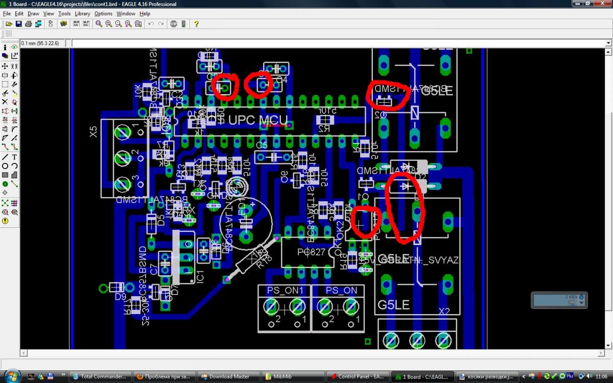

    сегодня собрался травить плату, глянул на печатку и ахнул..
    КТО НИБУДЬ СОБИРАЛ ЭТО ЧУДО, отзовитесь плиз?
Название:	косяки разводки2.jpg

    По умолчанию Re: Контроллер PILOT UPC Версия для самостоятельной сборки.
    По этим печтакам собирают коммерческую версию , если что
    Просто нужно внимательно следовать рекомендациям статьи по сборке
    2. Перед выводом эскиза платы на печать отключаем все ненужные слои, оставляем только слои под номерами 16-20. Не забываем нажать кнопку "Ratsnest" для заливки полигонов.
    и там же приведен рисунок, на котром выделены "выбор слоев " и кнопка "Ratsnest "
    Нажмите кнопочку Ratsnest - в панели слева и произойдет маленькое чудо- полигоны зальются и вы получите красивую печатку
    Причем заметьте , что соответствующий рисунок статьи ничем не отличается от вашего , мы же знали что возникнут такие вопросы - поэтому все расписали.
    Поэтому просто будьте внимательнее - в статье описаны абсолютно все ньюансы сборки ( за исключением калибровки и активации полного режима )
    п.с. В орлике 4.16 при использользовании полигонов не обязательно рисовать все дорожки, но он не всегда корректно цепляет детали к полигону - поэтому цепляются в ближайшие места отдельными линиями , само сабой если полигон не залит - выглядит ужасающе

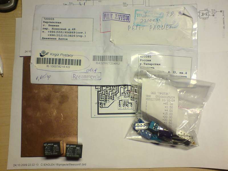

    Давно уже получил посылку, но все никак не хватало времени ее собрать
    сам Pic прислали в конверте (упакован очень хорошо)
    все что нужно для сборки вы можете увидеть на фортке
    сборка труда не составила, все по шагам расписано в инструкции (мастер-кит отдыхает )
    на данный момент идет процесс пуско-наладки в тесном взаимодействии с производителем
