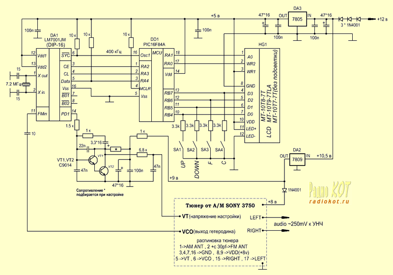

    В общем, придумал я следующую мысль. Поскольку ардуина будет одна на разные задачи, я не буду ее собирать в одном корпусе с приемником.
    Схема с приемником будет такой:
    За основы взяты схемы из топика и из этой статьи: http://www.labkit.ru/html/radio_shm?id=273
    Прошу прощения за некоторую кривизну. Нет под рукой нормального инструментария.
    Хочу чтобы питание было 12В и спрятать этот блок где-нибудь подальше от компа и хорошо заземлить.
    Просьба ко всем (кто в теме) - проверить правильность схемы и прокомментировать саму идею.
    Попутно вопрос: какой длины могут быть провода CE/CL/DA от ардуины до ЛМ-ки и нужно ли их заземлять при удлинении?
  7. #17
    20.07.2009
    158
    244
    По умолчанию Re: Carduino FM Radio.
    Имхо, заземление здесь не очень поможет (блок уже экранирован частично), важно избежать токовых петель по питанию, usb, аудиовыходу и антенне. Рекомендуют оставить только питающую землю, остальные разорвать.
    Почти хорошо, но с13 и c14 могут не понадобится - они уже могут быть внутри блока по ногам 5 и 6 AN7292NFBP (вот здесь даташит на нее http://pdf1.alldatasheet.com/datashe...N7293NFBQ.html). Признак лишних конденсаторов - заваленные высокие частоты.
    c3 и с4 лучше пленочные для качества звука (ну хоть немного лучше), ну или керамические на худой конец. Полевик вполне себе заменяется на пару обычных транзисторов (было в теме про радио), так что если его нет, то можно заменить. Если с парой транзисторов схема не запустится - лучше полевик (бывают капризные радиомодули). с15 реально может быть не нужен - уже есть на входе модуля (тоже надо смотреть в самом модуле). lm317 легко меняется на 7809 - блоки нормально выдерживают питание от 9В - AN7293 имеет 9.1 В максимально допустимых.
    любой разумной длины - это уже ТТЛ-сигналы (несколько вольт) - народ юзал даже LPT - там длина до нескольких метров. А вот OSC должен быть как можно короче и экранирован - там порядка 200-500 мВ и частота около 100 MHz.

    Спасибо за развернутый ответ!
    Все компоненты практически собрал, полевик и стабилизаторы в том числе.
    Глупейший затык: вымерли нужные резисторы в ближайших конторах, торгующих радиодеталями. Заказал - жду.
    По землям опыт кое-какой есть - разберусь, думаю. Плюс, есть гальванически развязанный 12В стабилизатор (питает комп).
    А не мало 7809 будет? Он 0,1А всего.
    С учетом того, что повсеместно используют, можно не париться...
    Питание организую как здесь:
    Последний раз редактировалось BlkDem; 28.03.2011 в 21:15.
  10. #20
    20.07.2009
    158
    244
    Вот здесь
    http://www.rct.ru/pdf/transistor/78l09.pdf
    говорят, что 0.15А
    У себя ставил - модуль ест около 0.11-0.12 - 78L09 греется довольно сильно, но работает и не дохнет, значит можно ставить. Померяйте, сколько ест модуль для надежности.
    НУ можно ставить диод, можно нет, имхо модуль выдерживает и 10в, а при 7в работает уже довольно плохо.
